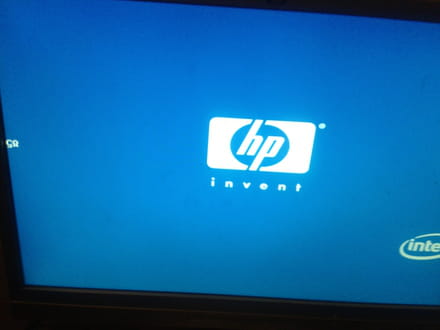

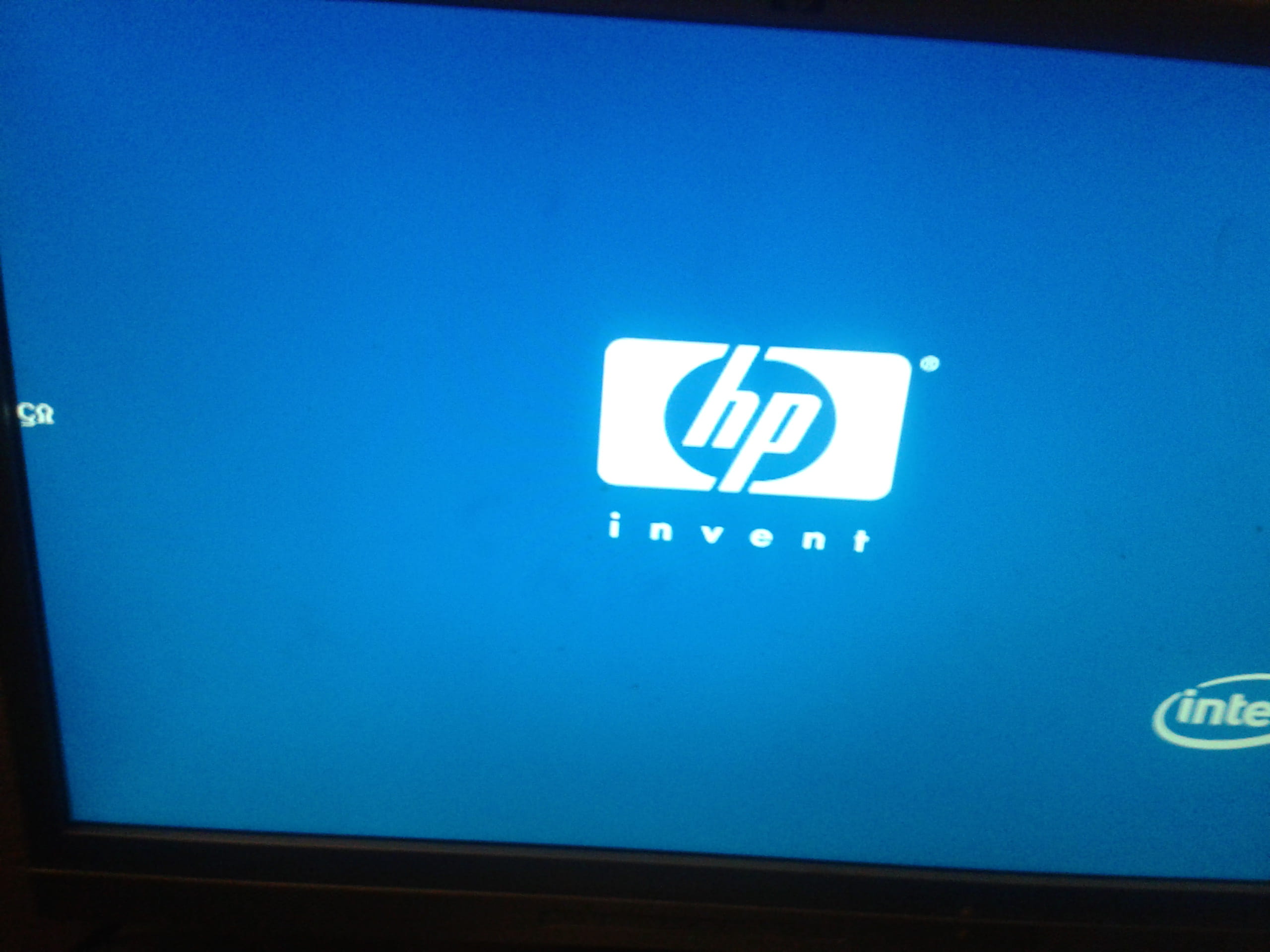

Mon ordinateur est un HP Pavillon et en touchant les fils de ma tour j'ai du débrancher quelque chose car depuis mon ordinateur m'affiche ça:
Si quelqu'un aurait la gentillesse de m'aider s'il vous plait.

    Tu as probablement débranché le disque dur..
    Solution: Le rebrancher..
    Si tu décrivais davantage ce que tu as fais, ce que tu as touché, et pourquoi..? ça nous donnerait une piste..

    -- Normalement il y a un gros connecteur qui vient à la carte mère, ce doit etre bon car tu as quand même l'affichage du logo HP
    -- Ensuite, il y a un branchement vers chaque lecteur de disque... Donc le ou les disques durs et le lecteur CD/DVD...

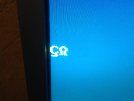

    Un truc tout C.. : comme ça ressemble à une serrure : ton écran n'est pas tactile, non ?!
    1. swain63 Messages postés 11 Statut Membre
      Non mon ecran n'est pas tactile
      1. poupougne13 Messages postés 43203 Date d'inscription   Statut Membre Dernière intervention   11 050 > swain63 Messages postés 11 Statut Membre
        Donc, la touche Del ( ou Suppr) ne donne rien ?!
    2. swain63 Messages postés 11 Statut Membre
      Non elle donne rien, c'est comme si sa me bloque mon clavier car il s'allume et s'eteint derriere.
