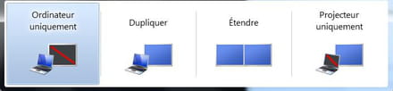

                1. c'est Windows et p les touches de basculement sur un portable.
              2. Contributeur
                --- ça dépend des portables, c'est quand même très souvent un signe en bleu qui correspond à la touche F5 ou F6 conjointement avec la touche Fn
                -- La touche Windows + P , dévie la sortie au choix... Mais c'est visible uniquement si l'écran fonctionne.
                Voici ce que ça donne.
                --- Mais bon, tu dois comprendre que tu cherches à le faire fonctionner sous windows... Alors que c'est peut etre ton Windows qui ne fonctionne pas...?
