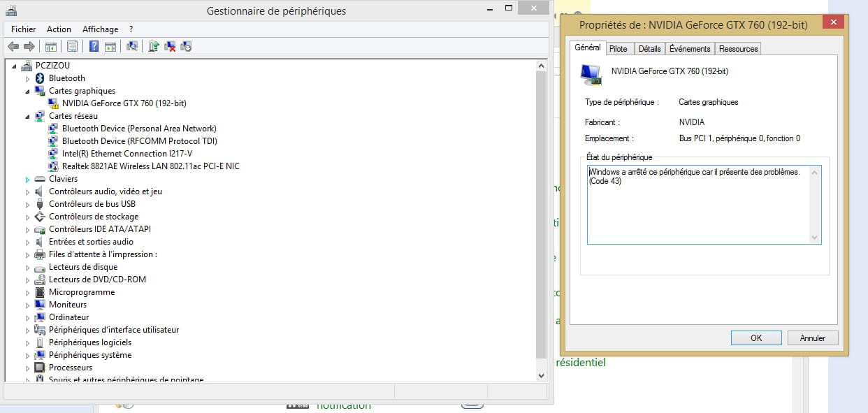

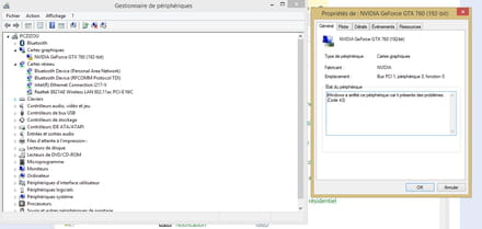

Donc voila je jouais quand tout a coup le ventilo s'est accéleré et puis tout d'un coup l'ordi s'est eteint. Je le rallume et là tout d'un coup je me rend compte que l'écran est plein de ligne verte et de pixels. j'ai donc mis a jour le driver de ma CG est dans le gestionnaire de péripherique je vois que ma CG à un problème donc WINDOWS la arrêté avec entre parentheses "(Code 43)".
J'aimerais savoir comment enlever ces ligne verte et comment refaire marcher ma CG .

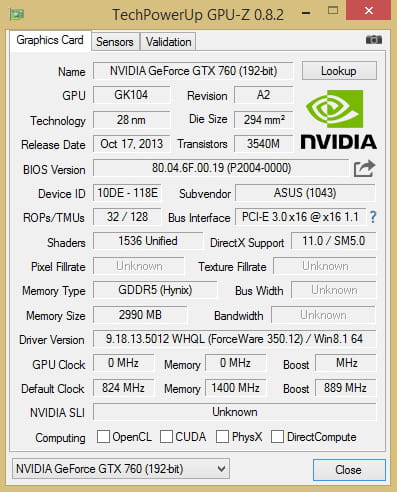

      Tu l'as copié à la main ce n° ?
      VEN_10DE c'est bien NVIDIA, par contre DEV_118E pose problème !
      Cette carte est d'origine dans le pc ou c'est toi qui l'as mise ?

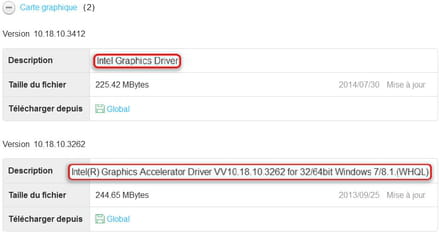

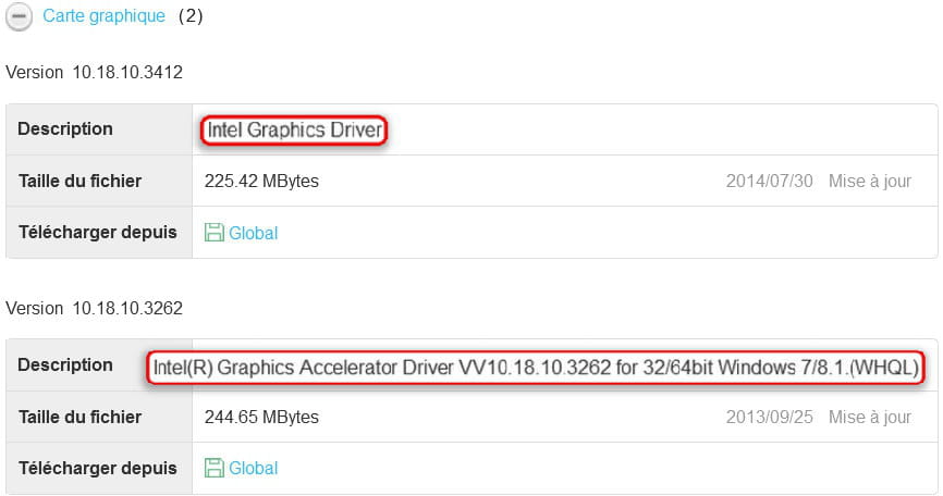

      @fapfapfap essayer le pilote suivant correspondant à la machine, VGA_Intel_WIN7_WIN81_VER1018103412.zip
  4. Et donc dans 5 min après avoir téléchargé ce fichier qui est en .rar il y aura quoi à l'interieur??
    1. Essayer celui de la réponse n°15.

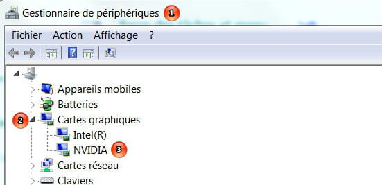

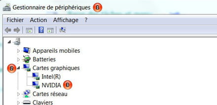

    tu as vérifié dans le gestionnaire de périphériques si tu as des ? ou /!\ jaune? (anavant de télécharger et d'installer)
    1. et bien si dans le gestionnaire il avait un panneaux attention en dessous de l'icone
  6. Contributeur
    re
    pour le pilote INTEL ou le pilote NVIDIA?
    fait 1 capture d'écran et du gestionnaire de périphériques et poste la

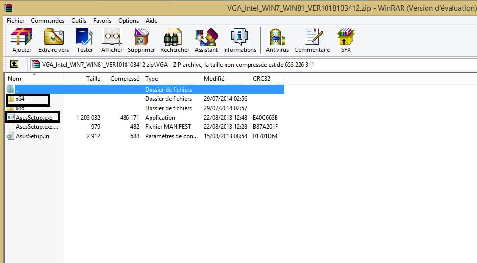

    1. Donc en ouvrant le fichier.rar je tombe sur ça:
      Je dois aller sur x64 ou faire quelque chose sur Asus setup

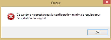

      je tien a dire que quand je clique sur asus setup cette fenêtre s'ouvre:

          GLG29 voit 1 Nvidia Geforce GT640 et dans ton énoncé, tu indique ceci
          Carte graphique: Nvidia Gforce gtx 760 3go
          tu as changé la carte d'origine?
          1. nope
          2. Non, désolé, c'est bien la Nvidia GeForce GTX760, je me suis planté dans la référence, mémoire dédiée 3 Go ! (Unité centrale ASUS M51AD-FR039S)

        2. bah j'essai d'installer le pilote intel mais bon la fenêtre erreur s'ouvre du coup je ne sais pas quoi faire

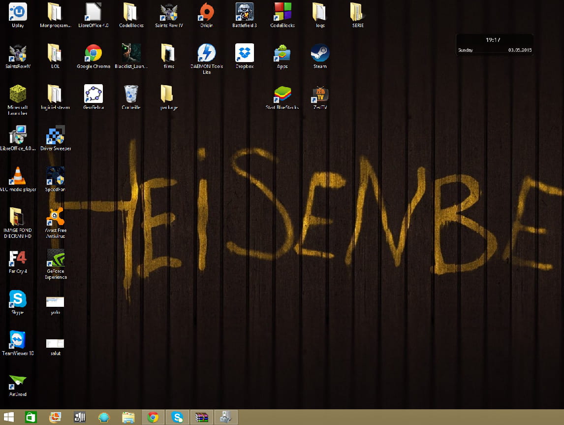

        6. pour info voici à quoi ressemble mon bureau au moment où je vous parle
            re
            donc, claclaque sur la cacarte (pas bien) mais teste quand même ta carte
