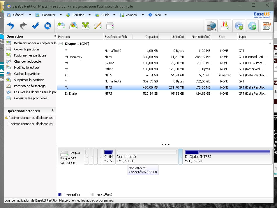

      2. Si je comprend bien je dois faire ca : (L'espace non alloué et après le C et avant le D)
        Mais quand j'applique les modifications l'ordinateur redémarre mais rien ne change..Je vais essayer avec gparted et je vous informerai. merci

        J'ai réduit la partition D
        J'ai déplacé l'espace non alloué et je l'ai placé juste après le disque C.
        J'ai étendu le disque C (avec Eaus Master cette fois)
