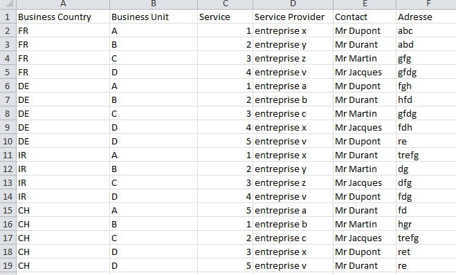

    1. Bonjour à tous,
      J'ai un peu de mal à comprendre comment une interface utilisateur fonctionne. J'ai pu bien sur créer pour interface avec les boutons que je voulais mais sans code attaché.
      Pour ce que cela soit plus clair je vous joints un fichier test.
      En gros ce que j'aimerais créer serait une interface où l'utilisateur sélectionne des informations dans des listes déroulantes.
      Dans mon exemple, des listes déroulantes pour :
      - Business Country
      - Business Unit
      - Service
      Et que en fonction des choix cela fonctionne comme une succession de filtre simple et que apparaisse dans une zone de texte :
      -Le Service Provider, le contact et l'adresse
      Voilà si certains d'entre vous pourraient m'éclairer ce serait super, je continue à essayer de comprendre.

      2. Contributeur
        Avec ce que tu as demandé, voilà un interface qui devrait le faire :
        https://www.cjoint.com/c/EEmbqi8ZDyM
        Je pense que tu auras des problèmes qui vont se poser alors n'hésites pas.
        Bon test
      3. Ok super ça marche nikel.
        J'essaie de comprendre le code, et je reviens vers toi si jamais j'ai des questions.
        Vraiment merci pour ton aide ;)
    2. Bonjour gbinforme,
      Je reviens vers toi avec des petites questions ;)
      J'ai pu rajouter des combobox en dupliquant ton code mais sans réelle compréhension.
      Si ça te dérange pas, pourrais-tu m'expliquer rapidement :
      -Ton code ini-combo qui permet de faire le filtre si j'ai bien compris
      -L'utilisé de placer Me. devant tes controls (j'ai cherché sur internet mais je ne comprends pas bien)
      -Comment lig est obtenue
      Par la suite imaginons que une succession de filtre donne plusieurs résultats et non un seul, comment puis-je faire pour les insérer dans une TextBox. J'ai essayé en ajoutant un +1 à lig, en espérant que la cellule d'en dessous serait sélectionné mais cela ne marche pas.
      Désolé pour toutes ces questions, j'espère que tu auras le temps d'y jeter un coup d'oeil.
      Encore merci
        placer Me. devant tes controls lorsque tu as plusieurs formulaires tu peux changer les noms des formulaires et cela continue de fonctionner.
        Lors de la valorisation du formulaire, l'on sauvegarde en colonne 2 (non visible) le numéro de ligne concerné et cela permet de la retrouver sans souci.
        Bien vu, j'ai fait le formulaire en fonction de ta demande mais le fait de placer des textbox n'est pas très judicieux, il vaudrait mieux utiliser une listbox (9 colonnes) ou une listview qui permettent d'afficher tous les résultats.
