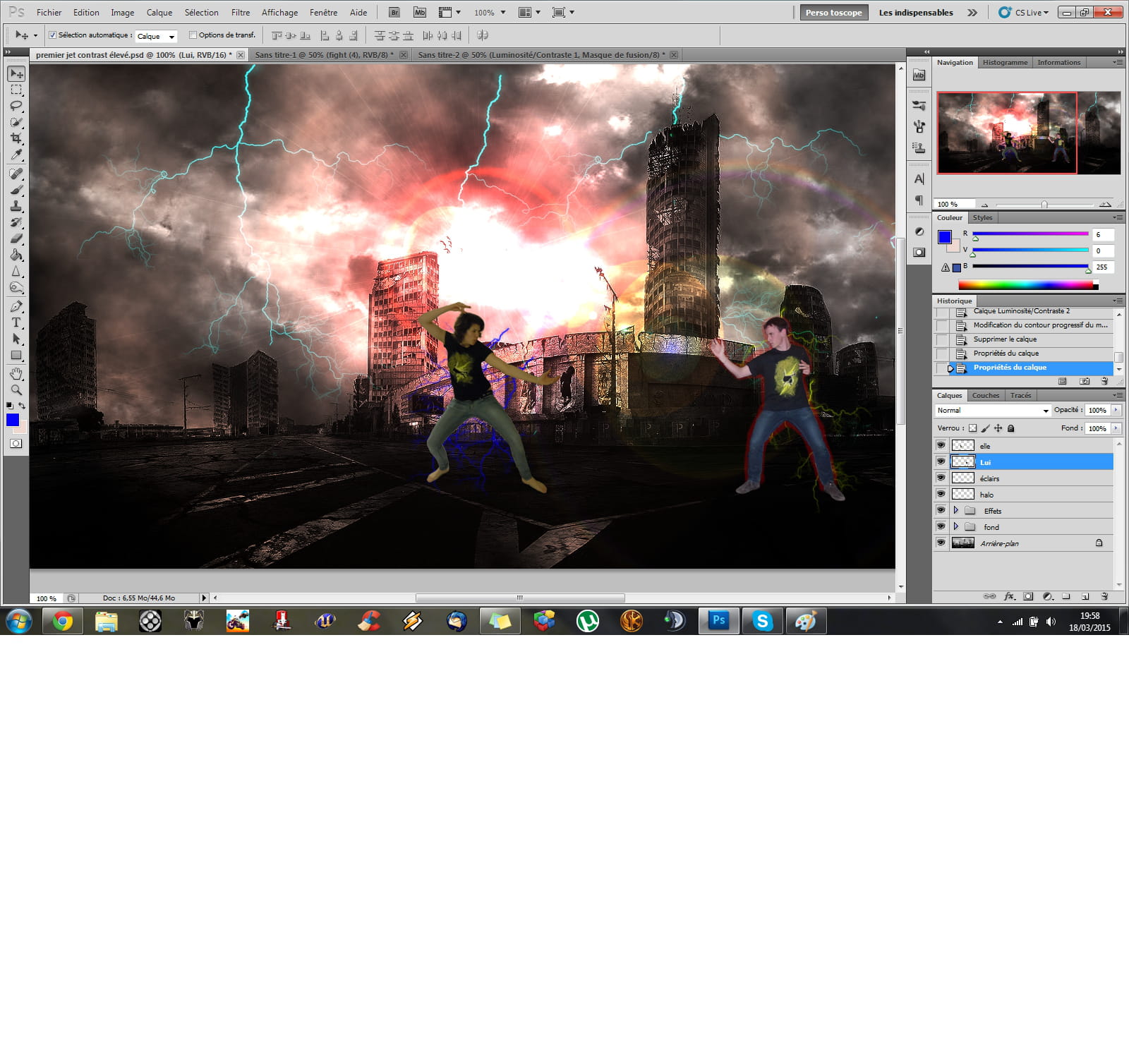

je créé un décor post apocalyptique avec 2 personne qui se battent, mais je les trouve trop claires pour mon décor et je veux les assombrir.
des conseils?
sachant que je les ai détourés d'une photo et mis sur un calque sur lequel il n'y a que eux
des conseils?

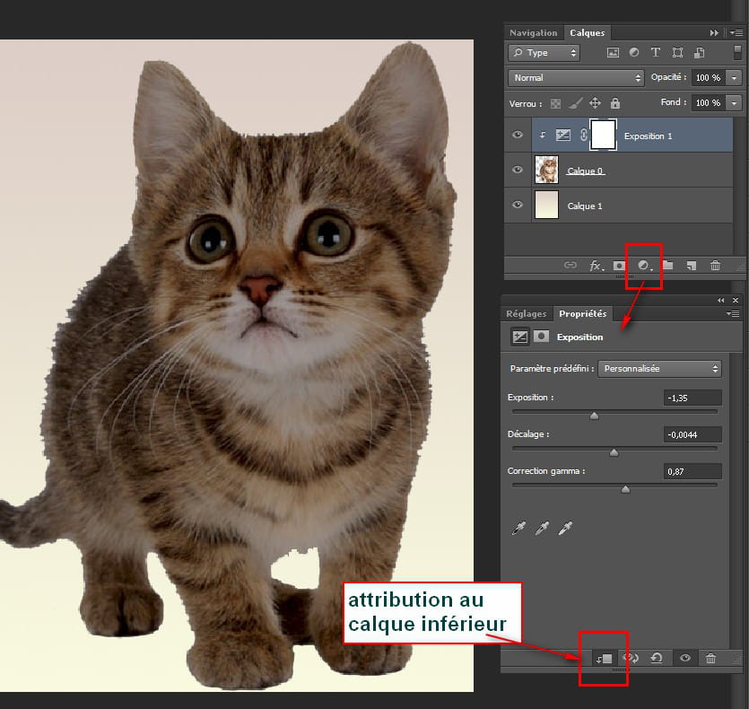

bonjour
tu peux utiliser les réglages luminosité-contraste
ou exposition
n'oublie pas de cocher l'icône d'attribution du réglage au calque inférieur sinon le réglage va impacter tous tes calques
ou exposition

oui, ok
eh bien, tu fais comme d'hab, tu sélectionnes le calque qui porte le personnage que tu veux assombrir, tu clic sur l'icône réglage en bas du panneau calques, tu choisis ton réglage - exposition par exemple
dans le panneau tu fais ton réglage, tu coches l'attribution au calque inférieur et ok
si tu as d'autres calques à assombrir, tu fais pareil
