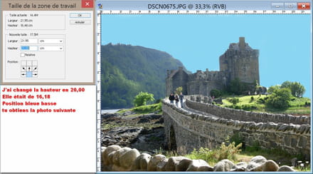

J'ai Photoshop cs6 et j'ai une image que j'ai téléchargé.
J'aimerais augmenter les marges sur cette photo pour une impression (affiche a2)
Exemple imaginer un chateau avec un ciel bleu; j'aimerais "étirer" le ciel bleu sans que le château ne se déplace.
Actuellement, j'ai réussir à faire la taille pour laquelle je veux étirer (je me retrouve avec ma photo et un rectangle blanc en fond que j'aimerais remplir en étirant mon fond)
En espérant que vous pourrez m'aider :)
Bonne soirée !
Bonne soirée !

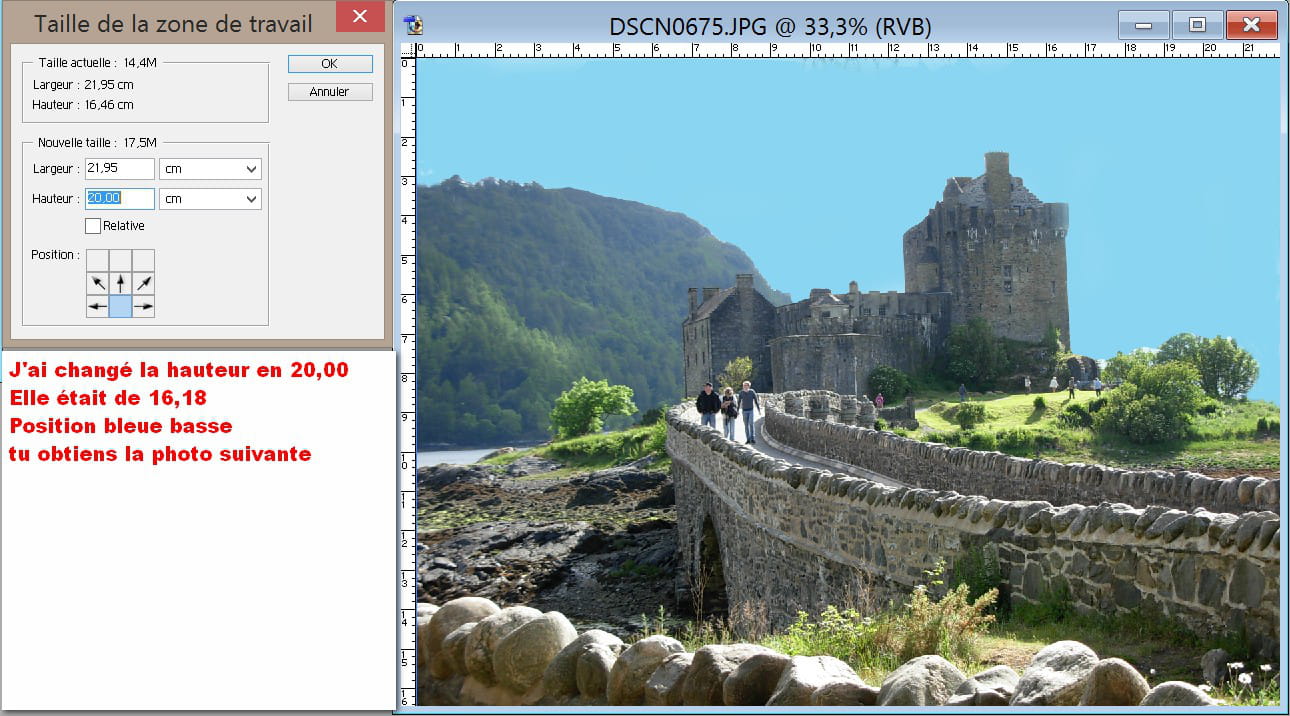

ContributeurSalut
C'est la taille de la zone de travail que tu dois augmenter et non pas la photo en entier
Voir la photo suivante
