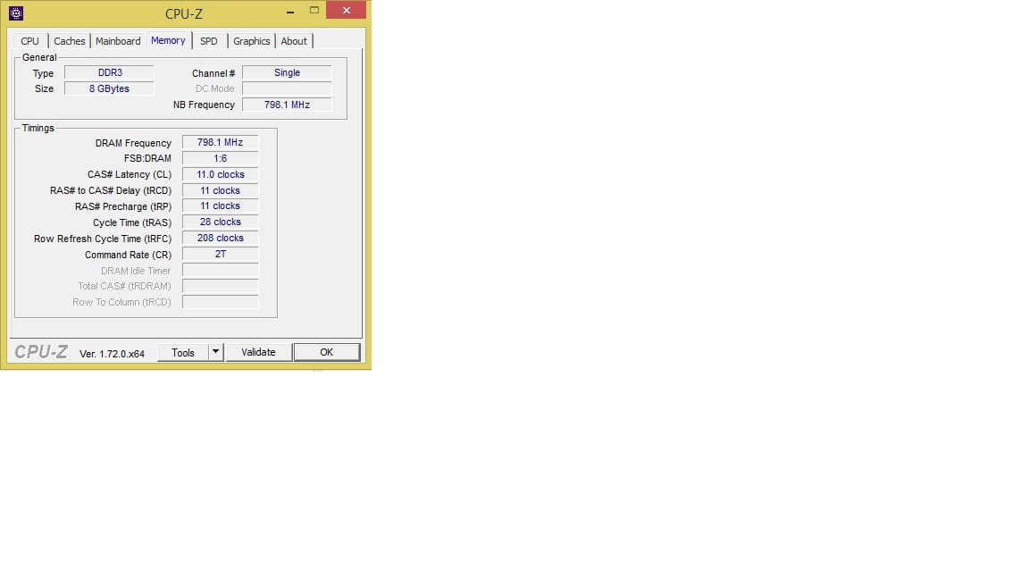

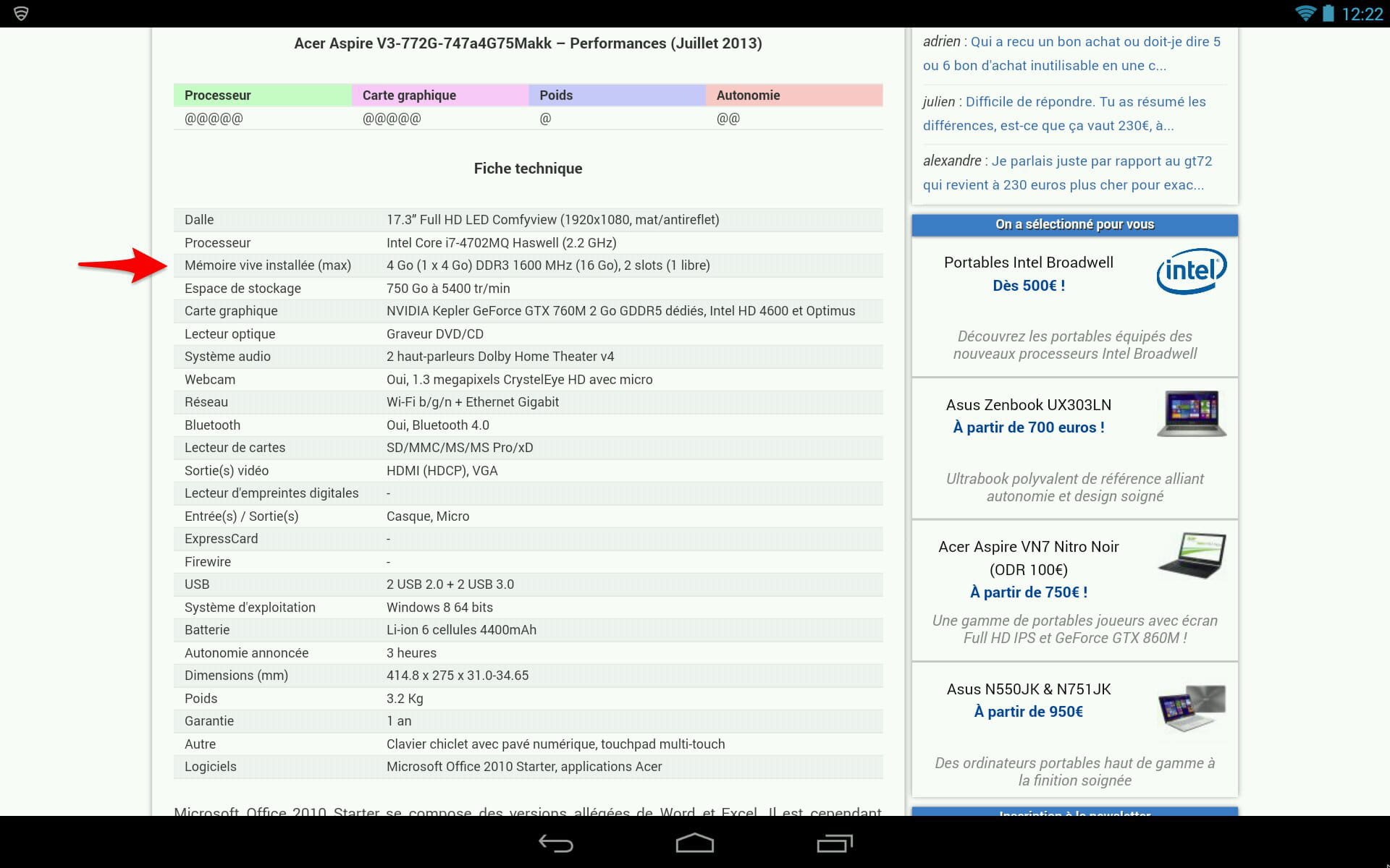

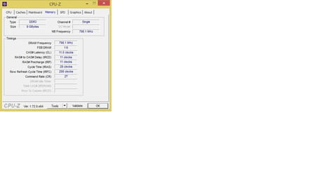

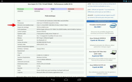

@KendrickxyMerci pour vos réponses !
Je suis allé jeter un coup d'oeil sur la boîte de la RAM que j'ai acheté et c'est de la Kingston 200Mhz mais il y a marqué 1600Mhz aussi ailleurs sur la boîte, donc désolé si je t'ai induit en erreur...
Par contre, comment savoir la fréquence de la RAM qui était préinstallée ?
Et si la problème vient de la RAM que je viens d'acheter, est ce à cause d'une incompatibilité entre les 2 barrettes ou entre la nouvelle barrette et la carte mère ?
(désolé si la question semble stupide)
En tout cas, le système m'annonce bien 8Go de RAM en tout cas, ça pourrait donc être incompatible mais tout de même reconnu par windows 8 ?
Merci encore
EDIT : sur la fiche technique que tu as trouvé, il est indiqué que c'est de la 1600Mhz aussi, donc je ne capte pas pourquoi la Kingston a l'air de mal passer...

En attendant, j'ai lancé l'utilitaire windows pour tester la mémoire et il n'a pas trouvé d'erreur.
J'ai aussi des références plus précises des 2 barrettes :
- celle qui était préinstallée : Kingston 4Gb 2Rx8 PC3L-12800S-11-11F3
- celle que j'ai ajouté : Kingston 4Gb PC3 12800 CL111 204 PIN SODIMM
