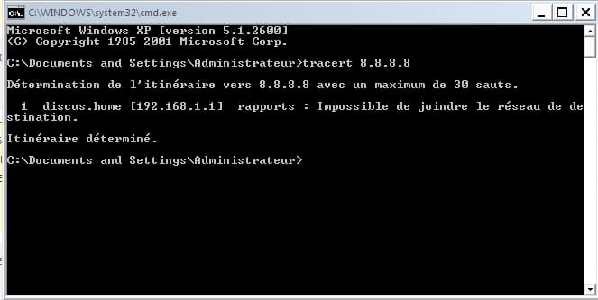

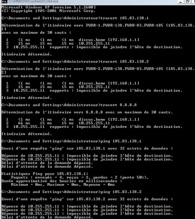

          peux tu coller le résultat de la commande traceroute:
          tracert 8.8.8.8

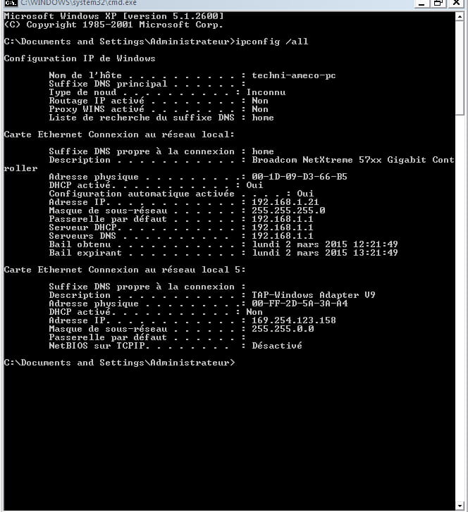

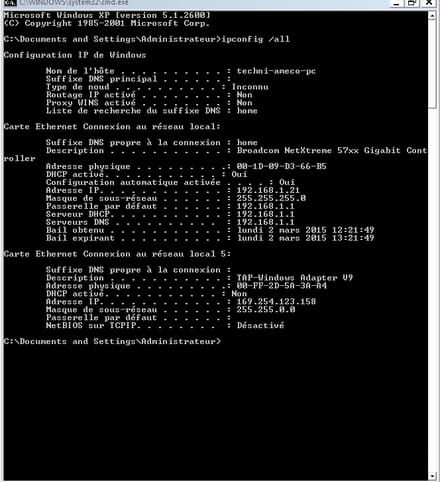

        dans une invite de commandes , tapez ipconfig /all , et postez le resultat ..
        1. Voici le résultat du tracert 8.8.8.8
          1. Etrange,
            tu es connecté au routeur là ?

          C'est quoi , l'adresse 10.255.255.11 , qu'il y a dans la photo du ping 8.8.8.8 ?
          1. Euh aucune idée , je suis un noob en informatique :/
          2. Salut phil,
            je pense que c'est l'adresse wan de son routeur, ou celle du suivant.
          3. Contributeur
            je pense aussi ..

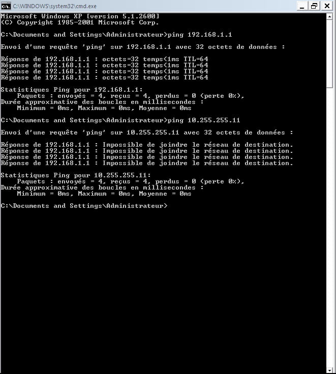

          Et faites un ping 192.168.1.1 , et un ping 10.255.255.11

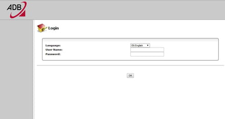

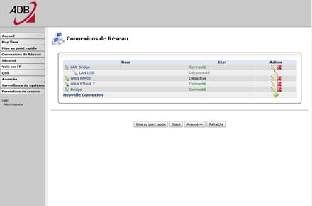

            et est-ce que vous pouvez vous connecter à votre routeur , en http sur l'adresse 192.168.1.1 .
            pour vérifier comment le routeur voit la liaison, si il est synchro, etc
            1. j'ai essayer sa ma mis NET::ERR_CERT_AUTHORITY_INVALID
              J'ai surement mal procéder mais j'y connais vraiment rien :/
            2. @xGregryxtu n'as pas mis https au lieu de http ?
              http://192.168.1.1
          2. Voila ce que j'ai eu , c'est quoi sa ? :s
              c'est l'interface du routeur.
              il faut entrer le login/password
              peut être admin , admin ....

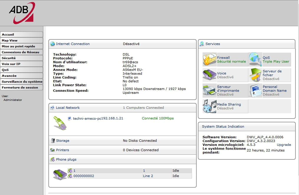

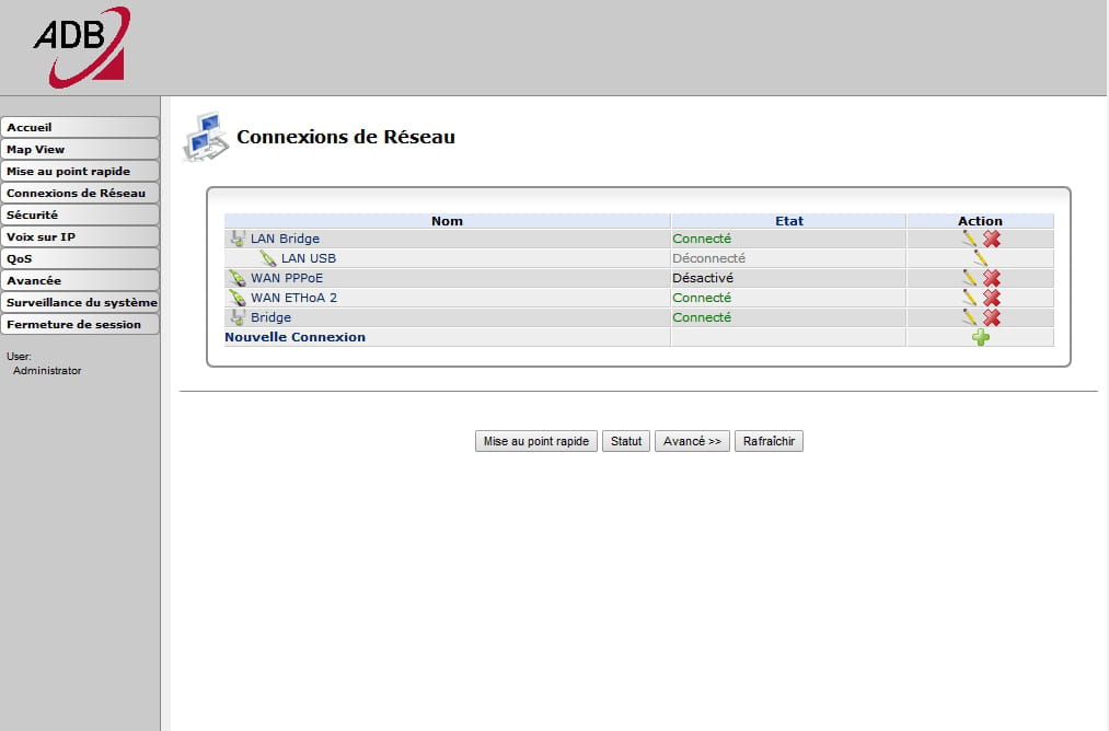

          3. Merci c'était bien sa je t'ai fais une capture
              internet connections désactivé .
              ça doit venir de la ...
              pourtant il a l'air synchro .
              allez voir dans connections de réseau , peut être

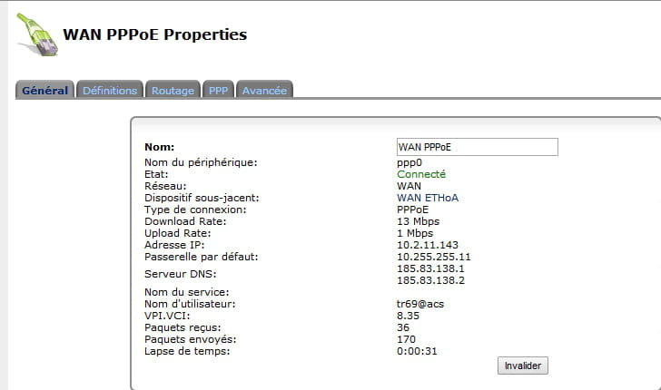

          4. Voila ce que sa donne , je vous montre .. merci de votre patience en tout cas
            1. essaie de réactiver la connexion pppoe en cliquant sur le crayon
            2. @brupalaJ'ai réactiver , éteind rallumer le routeur le pc etc .. rien ne change pff
            3. non il s'active ... mais je peux tjr pas me connecter ..
            4. Contributeur
              ce que je ne comprends pas , c'est que le routeur est configuré en PPPoE , et que le ETHoA est activé .....
              Est-ce qu'il y a une configuration communiquée par votre FAI ?

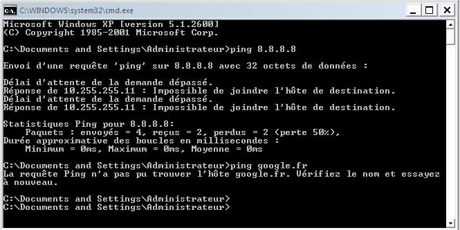

          5. C'est sa que vous vouliez ?
            1. OK,
              parfait ça,
              tu vois d'où il vient ton 10.255.255.11 ? c'est le PE
              Dans ces circonstances, peux tu faire les tracert de :
              185.83.138.1
              185.83.138.2
              8.8.8.8
              éventuellement un ping des deux dns aussi.
          6. Voici et aucune idée d'ou le PE 255 provient
            1. Le PE est le routeur de ton opérateur qui concentre les connexions de ses abonnés de ton coin.
              Il a un gros problème, à mon avis, il est isolé, ou alors ça ne te connecte plus sur le bon.
              Tu dois vraiment contacter ton FAI, rien d'autre à faire, tu peux leur fournir cette capture d'écran à l'appui.

          7. J'ai récupérer mon réseau en envoyant la capture du tracer et du ping au support , ils ont certainement du faire une mise à jours du modem .
            Encore un grand Merci à vous pour votre aide et votre patience à mon sujet
