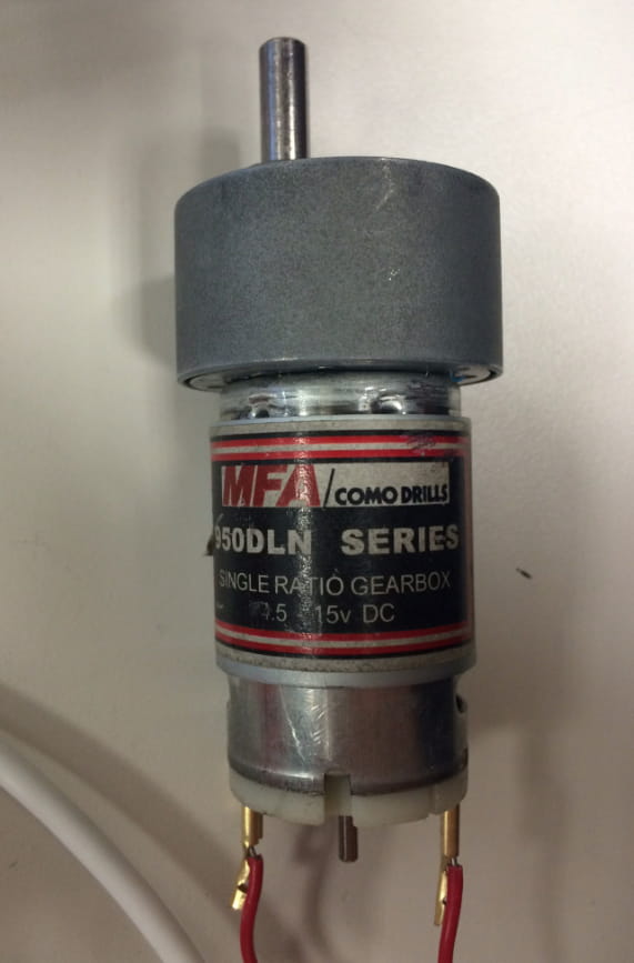

Je dispose de ce moteur à courant continu:
J'ai écris un programme pour le faire tourner, et jusque là, ça marche bien.

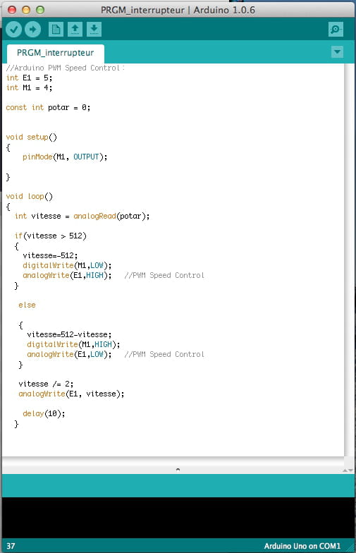

J'ai un peu cherché sur internet et j'ai essayé de faire quelque chose avec mon programme, pourrais-tu me dire si c'est plausible ce que j'ai fait ?
Si ton moteur réponds à la commande, c'est que ton code est bon.
Pour inverser le sens; il faut que tu te serve d'une deuxième pin de sortie dont les pôles seront inversés par rapport à la première.
Mais comme les deux sorties vont êtres en parallèle sur le moteur, il faudra mettre des diodes pour éviter qu'elles ne débitent l'une dans l'autre (en fait créent un court circuit ( "+" sur le "-" de l'autre))
Je te recommande d'aller sur le forum "Arduino", tu y recevra l'aide d'experts en la matière.
Et comme tu a déjà un code à proposer, tu y sera bien reçu.
(pour peu que tu y sois courtois (bonjour, s'il vous plaît, merci...ext). -
