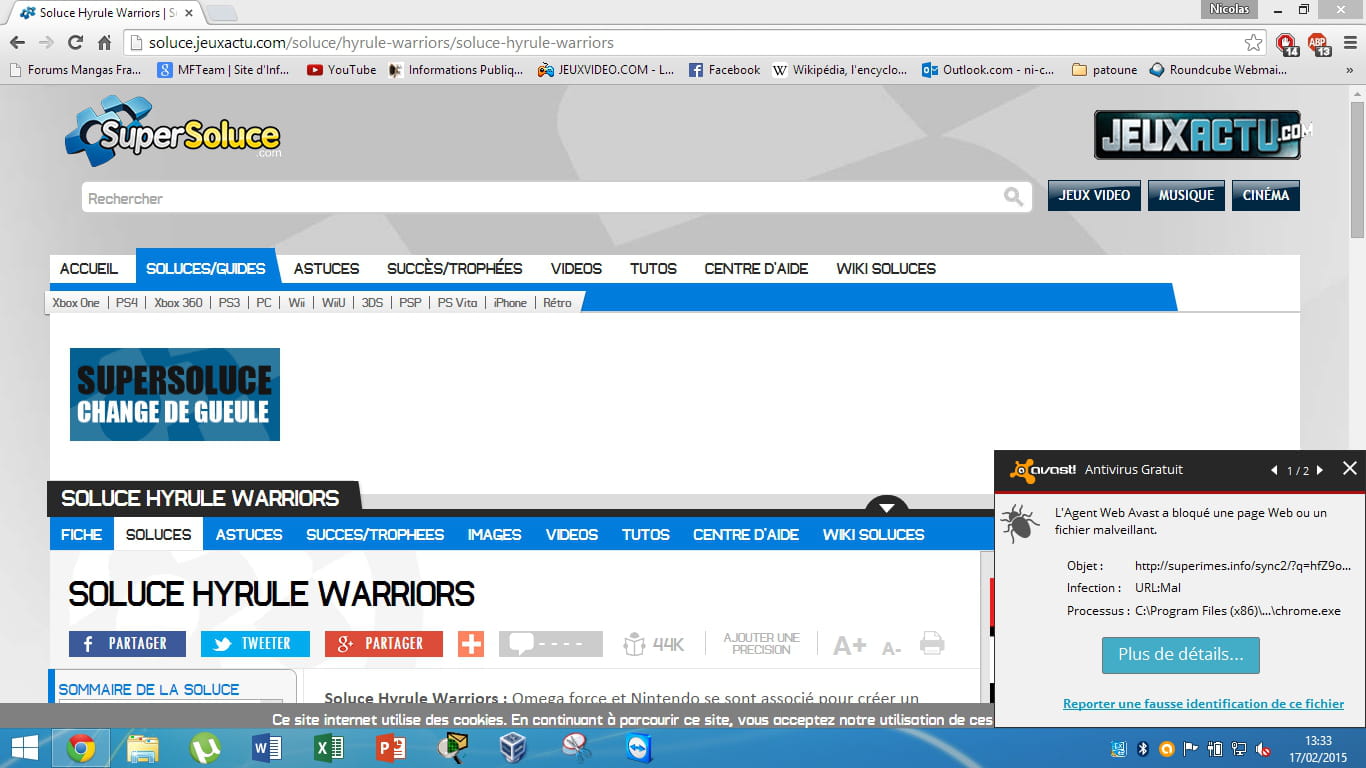

j'ai un problème sur mon pc. Avast m'affiche sans cesse qu'il détecte des fichiers malveillants, soit disant "chrome.exe"

    Tu peux donner une capture d'écran de l'alerte ?

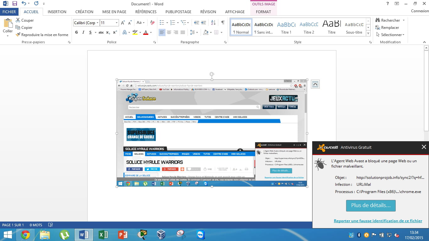

    1. En voici 2 différents, en effet, j'ai remarqué que l'url changeait souvent...
