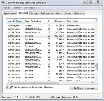

Svchost.exe infecté utilise + de 200Mo
J'ai probleme depuis hier j'ai un svchost qui a + de 200Mo dans mes processus et je n'arrive pas a le supprimer. Je sais deja par avance qu'il est arrivé par l'intermédiaire d'un virus et j'ai donc fais plusieurs manipulation afin de resoudre mon probleme. J'ai vu sur plusieurs forums d'utiliser OTL ce que j'ai fais par contre je ne sais pas comment le décrypter donc si quelqu'un de compétent dans ce domaine peut m'aider j'en serais ravis.
Cordialement

    1. je viens de voir un detail on dirais que j'ai probleme dans chrome lorsque je regardais une video sur wakanim.tv un processus svchost c'est déclenché et est monté a 700Mo tandis que sur firefox pas de probleme

            1. je te le fais passer tout de suite mais maintenant j'ai un svchost qui se trouve a 700Mo

            1. l'ordi fonctionne bien par contre le svchost est toujours présent et au meme stade.
              Autre detail apres avoir redémarrer mon pc un svchost.exe etait supérieur a 700Mo et est redescendu a 240Mo
            2. apres quelques instants ce svchost.exe de 700Mo n'apparait plus ou est a un niveau normal

            1. Voici la sortie de Delfix:
              # DelFix v10.8 - Rapport créé le 16/02/2015 à 07:59:26
              # Mis à jour le 29/07/2014 par Xplode
              # Nom d'utilisateur : romain - ROMAIN-PC
              # Système d'exploitation : Windows 7 Home Premium Service Pack 1 (64 bits)
              ~ Suppression des outils de désinfection ...
              Supprimé : C:\AdwCleaner
              Supprimé : C:\Users\romain\AppData\Roaming\ZHP
              Supprimé : C:\ProgramData\Microsoft\Windows\Start Menu\Programs\ZHP
              Supprimé : C:\Program Files (x86)\ZHPDiag
              Supprimé : C:\PhysicalDisk0_MBR.bin
              Supprimé : C:\Users\romain\Desktop\adwcleaner_4.110.exe
              Supprimé : C:\Users\romain\Desktop\Extras.Txt
              Supprimé : C:\Users\romain\Desktop\OTL.Txt
              Supprimé : C:\Users\romain\Desktop\ZHPCleaner.exe
              Supprimé : C:\Users\romain\Desktop\ZHPCleaner.lnk
              Supprimé : C:\Users\romain\Desktop\ZHPDiag.lnk
              Supprimé : C:\Users\romain\Desktop\ZHPFix.lnk
              Supprimé : C:\Users\romain\Desktop\ZHPFixReport.txt
              Supprimée : HKLM\SOFTWARE\OldTimer Tools
              Supprimée : HKLM\SOFTWARE\AdwCleaner
              Supprimée : HKLM\SOFTWARE\Microsoft\Windows\CurrentVersion\Uninstall\ZHPDiag_is1
              ~ Purge de la restauration système ...
              Supprimé : RP #210 [Windows Update | 01/21/2015 07:02:01]
              Supprimé : RP #211 [Windows Update | 01/24/2015 10:10:59]
              Supprimé : RP #212 [Windows Update | 01/30/2015 06:38:19]
              Supprimé : RP #213 [Windows Update | 02/03/2015 07:07:22]
              Supprimé : RP #214 [avast! antivirus system restore point | 02/06/2015 14:51:27]
              Supprimé : RP #215 [Windows Update | 02/10/2015 07:07:43]
              Supprimé : RP #216 [Windows Update | 02/13/2015 08:16:49]
              Supprimé : RP #217 [Windows Update | 02/14/2015 07:12:38]
              Supprimé : RP #218 [Windows Update | 02/15/2015 07:41:06]
              Nouveau point de restauration créé !
              ########## - EOF - ##########
              Je te tiens au courant dans la journée je vais lancer le scan minutieux d'avast
            2. le scan n'a détecté aucune menace
          6. super,
            sur ce, bon surf :-)
            1. merci beaucoup pour ton aide :)
              Au fait petite question pour finir est ce que 1,6Go de memoire vive utilisé au démarrage te semble correct ?
          7. ton pc tourne en 64 bit, il est normal que tu ais 1,6 go d'utilisation !
            tu peux l'optimiser en désactivant des programmes genre pilote de ton imprimante Canon et autres programmes inutiles dans Msconfig !
            1. ok super je te remercie pour toute ces informations et le temps que tu as passé pour m'aider :)
