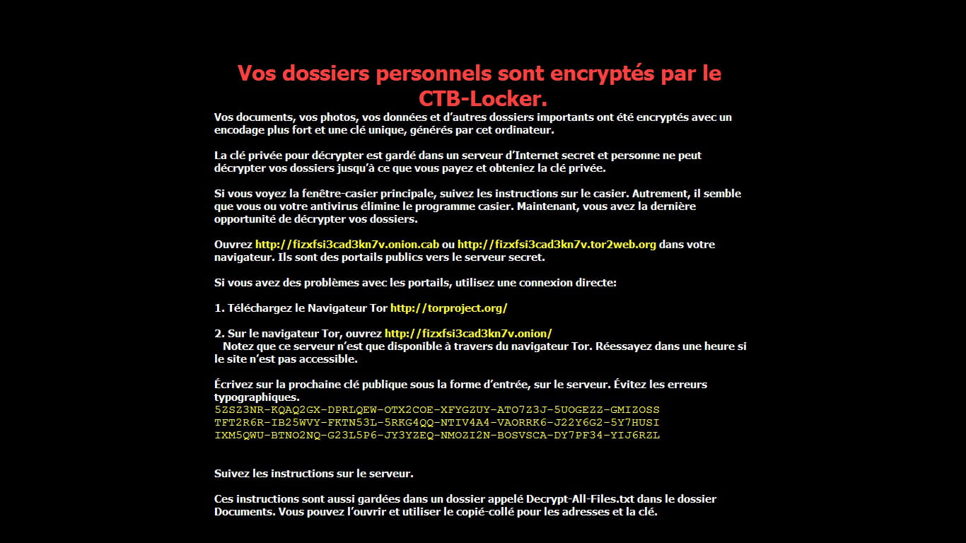

Ctb-locker : je ne peu plus lire mes photos
misscharlie Messages postés 4 Statut Membre -
BONJOUR pouvez vous m'aider
a la suite j'ai fait un OTL mais je sais pas comment faire pour vous le faire parvenir ( je suis pas une pro )
merci de votre aide

    Pour tes documents soit c'est mort soit tu peux tenter avec shadow explorer ou photorec mais n'y crois pas trop
    Pour la désinfection mbam fera l'affaire l'infection n'est plus active après le cryptage de tes documents
    Faudra changer tes mots de passe
  3. Malekal_morte- Messages postés 178136 Date d'inscription   Statut Modérateur, Contributeur sécurité Dernière intervention   24 712
    Tu as été infecté par un Ransomware chiffreurs de fichiers.
    Ces derniers vont essentiellement par des pièces jointes malicieux dans des emails ou des Exploits WEB.
    Il n'y a pas de solution pour récupérer les documents, bien que tu peux tenter une récupération des documents avec PhotoRec (voir Tutorial récupération documents avec PhotoRec
    - Il ne reste pas résident, donc normalement pas besoin de désinfecter l'ordinateur. (Eventuellement faire un nettoyage Malwarebytes Anti-Malware
    - Par sécurité change tous tes mots de passe.
