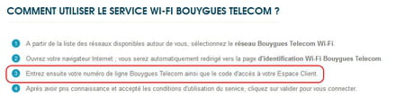

    7. Bonjour,
      Ca y est, windows sp3 est installé. Pour le cryptage en WPA, c'est accepté.
      Lorsqu'on clique sur l'icône Wifi sans fil dans la barre des tâches, il dit que Bouygues telecom Wifi est connecté et que la connexion est excellente (4 barres sur 5).
      Ensuite il faut ouvrir le navigateur et taper notre identifiant et mot de passe, cocher l'acceptation puis cliquer sur le bouton "Connexion", sauf que le bouton Connexion reste en grisé et est invalide.
      Pourtant se sont les bons identifiants puisqu'on consulte notre Compte sans problème chez nous. sniffff !
      1. ça sent le cramer ,tu nous a dit ou étais vraiment ta box ,,,
      2. l'identifiant ce n'est pas toi
        Lire le lien que tu as toi-même fourni
      3. Oui Kaumune, j'ai mis "moi" pour ne pas divulguer l'identifiant de connexion. lol.
        Je disais donc que le Navigateur s'ouvre bien sur la page d'identification mais lorsqu'on tape nos identifiants (adresse e.mail pour ceux qui ont, comme nous, une Bbox et mot de passe) le bouton "Connexion" reste en grisé et est invalide.
      4. Et moi je te redis de lire le lien Bouygues (conseil que tu n'as visiblement pas suivi) que tu as fourni, l'identifiant que tu mets n'est pas le bon
      5. Je viens d'aller dans mon compte Bouygues et c'est bien le bon identifiant.
        J'ai testé aussi avec le n° de téléphone mais ça ne fonctionne pas car pour ceux qui ont une box c'est le même identifiant qui permet de se connecter à leur compte.
        Je cite : "Pour profiter gratuitement du réseau Wi-Fi Bouygues Telecom, vous devez :
        Vous munir des identifiants de votre Espace client Bbox."
    8. Oui, je l'avais vu cette vidéo et ça semble tellement simple !
      Je récapitule :
      Pour me connecter à mon espace client, je tape mes identifiant, c'est à dire l'adresse e.mail xxxx@bbox.fr et mon mot de passe.
      J'en ai profité pour vérifier que la fonctionnalité Wi-Fi Bouygues Telecom est bien activée et la réponse est oui et je me rappelle d'ailleurs avoir reçu un mail de confirmation comme quoi cette fonction est bien activée.
      J'ai testé avec le n° de téléphone et ça ne fonctionne pas.
      Par contre j'ai trouvé ceci, je cite :
      "Pour les clients disposant d'une offfre "mobile" (téléphone ou clé 3G/4G), l'identifiant sur les hotspots Bouygues Telecom Wi-Fi est bien le numéro de la ligne mobile et le code d'accès à l'espace client "Mon Compte".
      Par contre, pour les clients "Bbox Bouygues" comme c'est le cas ici, les identifiants sont sous la forme votre.email@bbox.fr et le code d'accès à l'espace client.
      De toute façon, que je tape le n° de téléphone ou bien l'email, le bouton "Connexion" reste invalide.
      Je désespère, sniffff !
      1. De toute façon, que je tape le n° de téléphone ou bien l'email, le bouton "Connexion" reste invalide.
        Dans ce cas, comme je te l'ai dit, appelle Bouygues
        (tu peux nous mettre le lien où l'on te dit d'entrer les identifiants sous la forme votre.email@bbox.fr et le code d'accès à l'espace client car on se demande à qui s'adresse alors la procédure décrite dans le lien que je t'ai remis à 10h43 ? )
      2. En désespoir de cause,
        tu peux essayer ceux là
