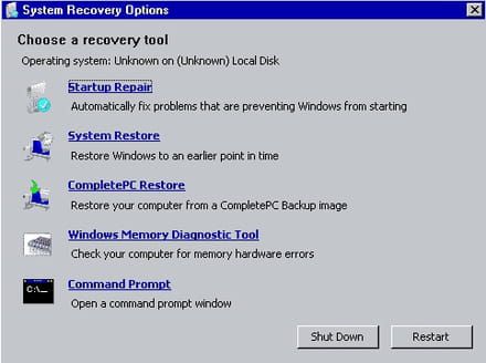

    3. Je ne te demande pas d'installer, mais de taper ma commande. Lance le DVD avec l'option "réparer l'ordinateur". Tu suis les indications jusqu'à ceci :
      Invite de commandes et la suite est en bas.

    2. Lance le DVD W7 ou W8 et va jusqu'à l'invite de commandes. Tape ceci :
      diskpart
      list disk
      list volume
      select disk 0
      list partition
      exit
      Mets la photo du résultat de l'ensemble sur www.cjoint.com
