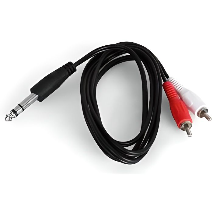

Sinon , si ta TV à une prise casque ( jack femelle 3,5 ) achète ceci :
https://www.cdiscount.com/pdt2/7/9/6/1/700x700/aun4260195333796/rw/cable-adaptateur-rca-vers-jack-6-3mm-1-5m.jpg
Les haut parleurs de la TV seront coupés ,ne monte pas trop le son de ta TV car risque de saturation de l'entrée de la barre de son.
