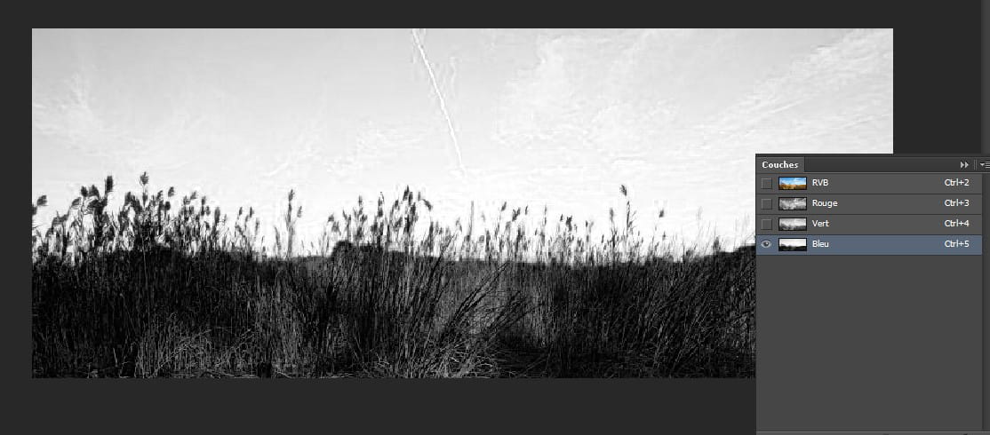

- calque image actif: panneau couches -> sélectionner la couche offrant le meilleur contraste (la bleue pour l'exemple)

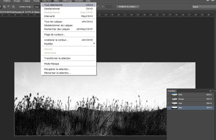

- tout sélectionner
- copier

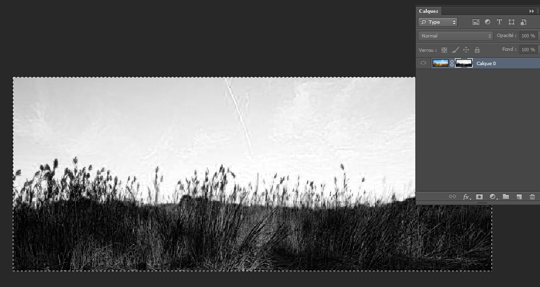

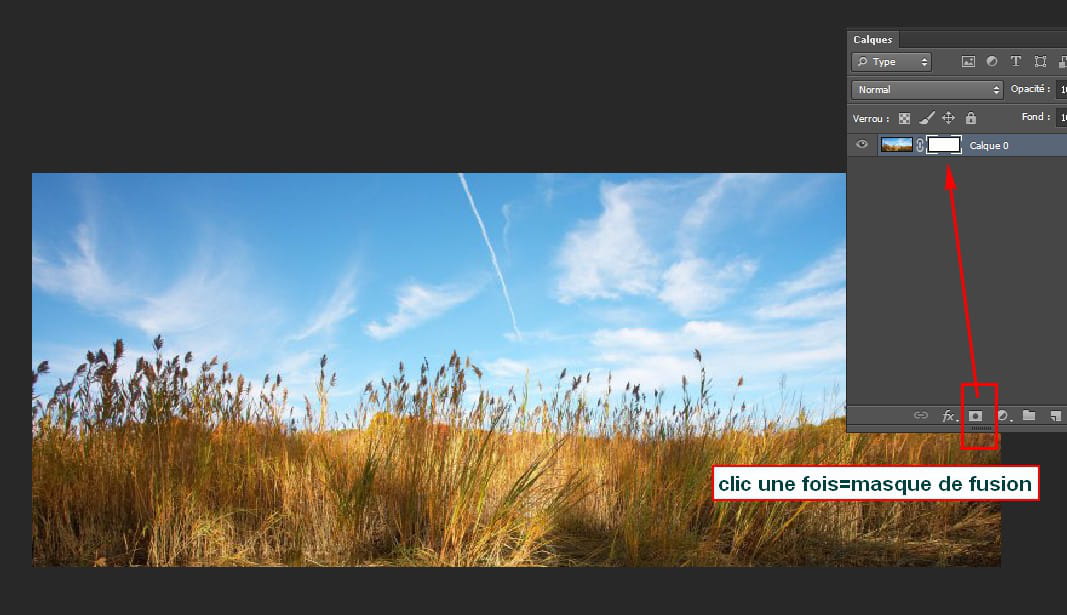

- panneau calques: clic une fois sur l'icône masque pour créer un masque de fusion ( et non un masque vectoriel qui nécessite 2 clics)

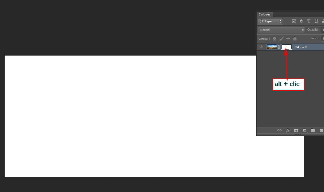

- clic + alt sur la vignette du masque (l'image passe au blanc):
- coller
