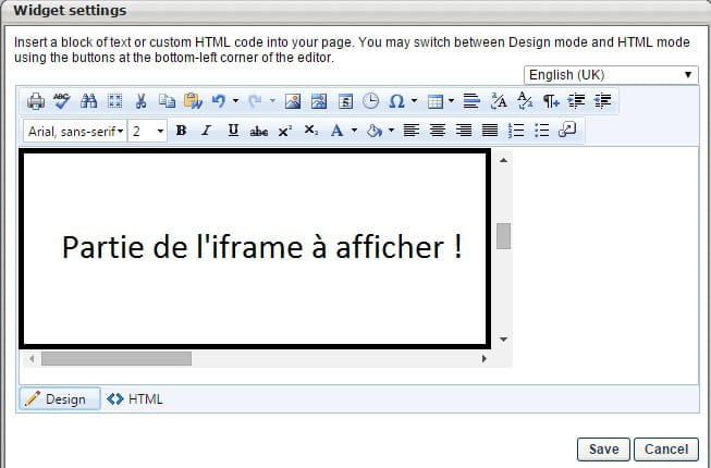

Je me suis renseigné du coup je vois ce qu'est une ancre et comment ça peut me servir, maintenant je n'arrive pas à l'insérer dans mon iframe :-) ..

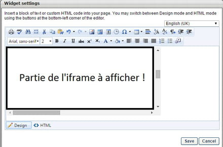

Mais je n'ai pas ce type d'éditeur, j'ai ça :
Des idées ?
