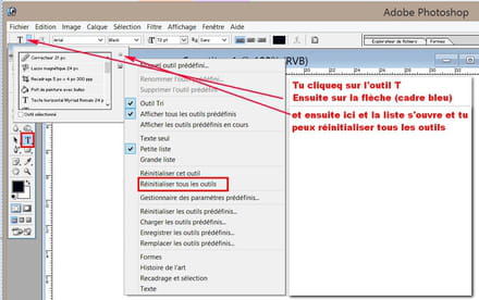

  2. transat Messages postés 31956 Date d'inscription   Statut Contributeur Dernière intervention   9 024
    Bonsoir
    Essaie cette manip peut-être

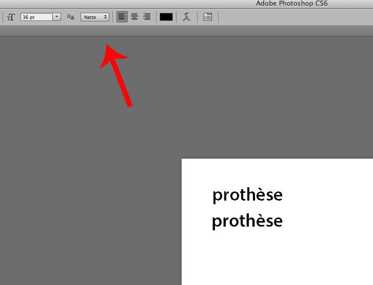

  3. sarahmoon Messages postés 600 Statut Contributeur 287
    Vérifie que le lissage est activé.
    Salut Transat. ;)

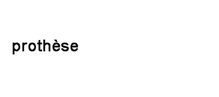

      Re
      Honnêtement je ne vois pas de différence https://www.cjoint.com/c/EAhu7T7eqV4
      1. sarahmoon Messages postés 600 Statut Contributeur 287 > transat Messages postés 31956 Date d'inscription   Statut Contributeur Dernière intervention
        Sur ma capture d'écran, le premier sans lissage, le second avec netteté.
        PS : tu as bien surligné le texte à chaque fois et changé le lissage ?
      2. transat Messages postés 31956 Date d'inscription   Statut Contributeur Dernière intervention   9 024 > sarahmoon Messages postés 600 Statut Contributeur
        Re
        Effectivement,tu as raison
        Une fois le texte écrit avec "sans",si on le surligne et si on met le "aa" sur "net" on voit la différence
        Bonne journée
