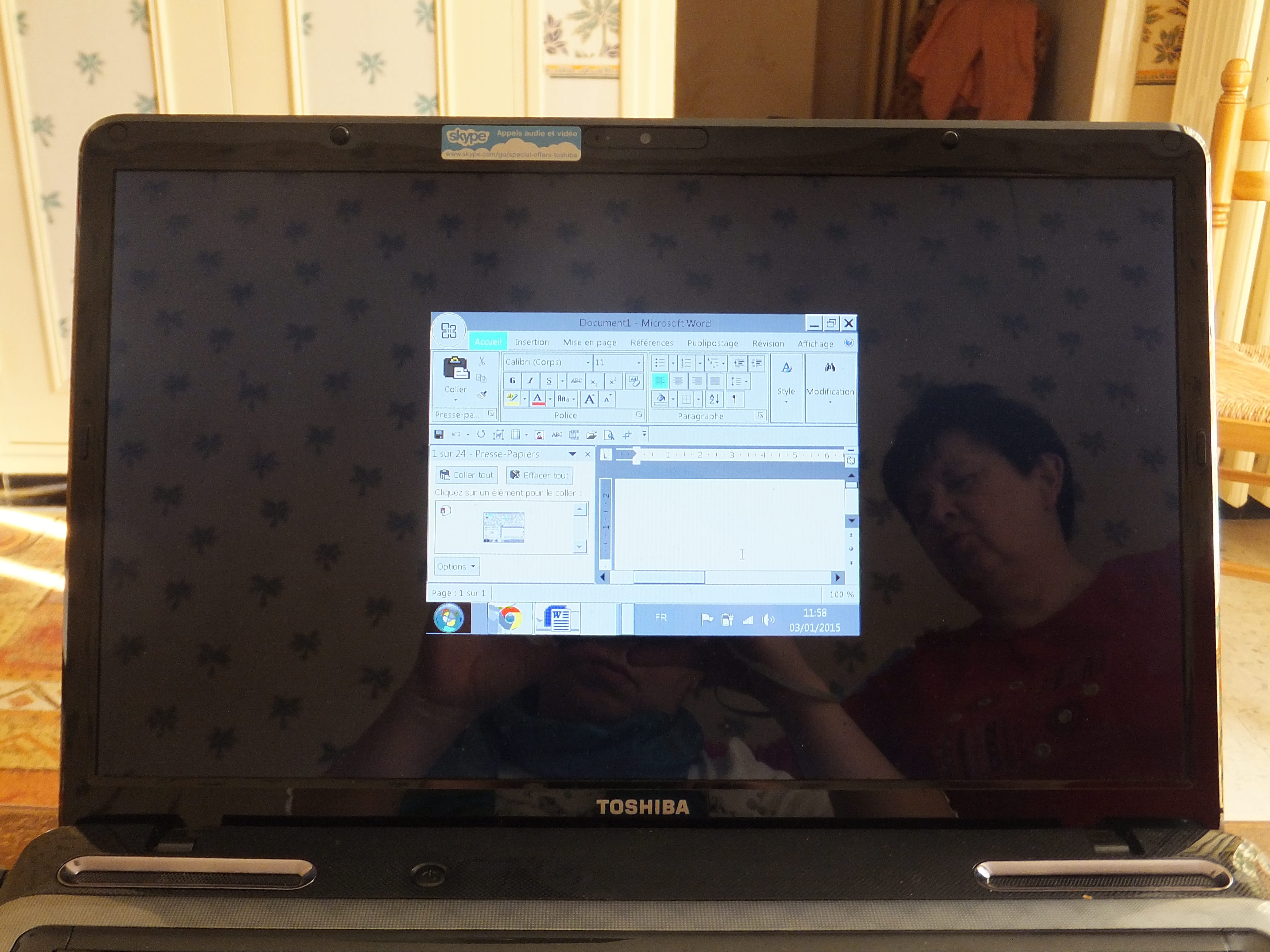

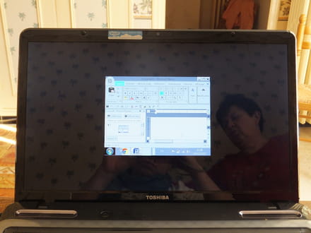

J'essaie d'arranger l'ordinateur de ma grand-mère. Lorsqu'on lance word 2007 sur son pc portable (windows 7), il s'ouvre, mais toute la fenêtre (word et le bureau compris) s'affiche en timbre poste sur l'écran. Que faire? Je ne parviens pas à modifier l'affichage. J'ai essayé de joindre une photo pour montrer le problème.
Cela m'affiche un écran noir avec au centre la fenêtre de l'ordinateur (un timbre de 10cm de côté pour vous donner une idée).

Ayant déjà beaucoup trouvé de solutions diverses grâce à ceux qui savent sur ce forum, je fais appel aux bonnes âmes qui sauraient m'aiguiller.
Je ne suis pas franchement callée en informatique, donc je vais essayer de décrire mon problème de façon claire (enfin j'espère).
Si quelqu'un a une idée, qu'il me le fasse savoir, cela me serait d'une grande aide.
D'avance merci.
Ulyysa.

Bon le problème est résolu.
J 'ai trouvé la solution grâce à une autre conversation du forum qui mentionnait ce problème de "remplacement temporaire du jeu de couleurs par celui de windows 7 de base". Il suffisait de faire clic droit sur l'icône de démarrage de word et cliquer sur résoudre les problèmes de compatibilité...
Tout semble revenu à la normale.

J'ai appuyé sur ctrl tout en lançant word mais le problème reste inchangé, l'affichage en mode "timbre poste" persiste. En revanche un message auquel j'ai aps fait attention au départ attire mon attention, une note s'affiche disant
" le jeu de couleur à été changé, le programme suivant a effectué une action qui impose à windows de remplacer temporairement le jeu de couleurs par celui de windows 7 de base..."
Est-ce que cela serait un début d'explication au pourquoi du problème? Le message s'affichait déjà avant mais je ne l'avais pas pris en considération...peut-être que cela pourrait vous permettre de comprendre ce qui foire?

ContributeurBonjour Ulyysa.
Je n'ai pas vu le timbre, mais j'ai bien vu grand-mère, à qui je fais la bise, et un peu de toi, en train de prendre la photo ...
Et je n'ai pas bien distingué si, en haut à droite de la fenêtre, le bouton "Agrandir" était bien sélectionné !
Ton message est à prendre en compte : essaie de remettre le jeu de couleurs initial.
