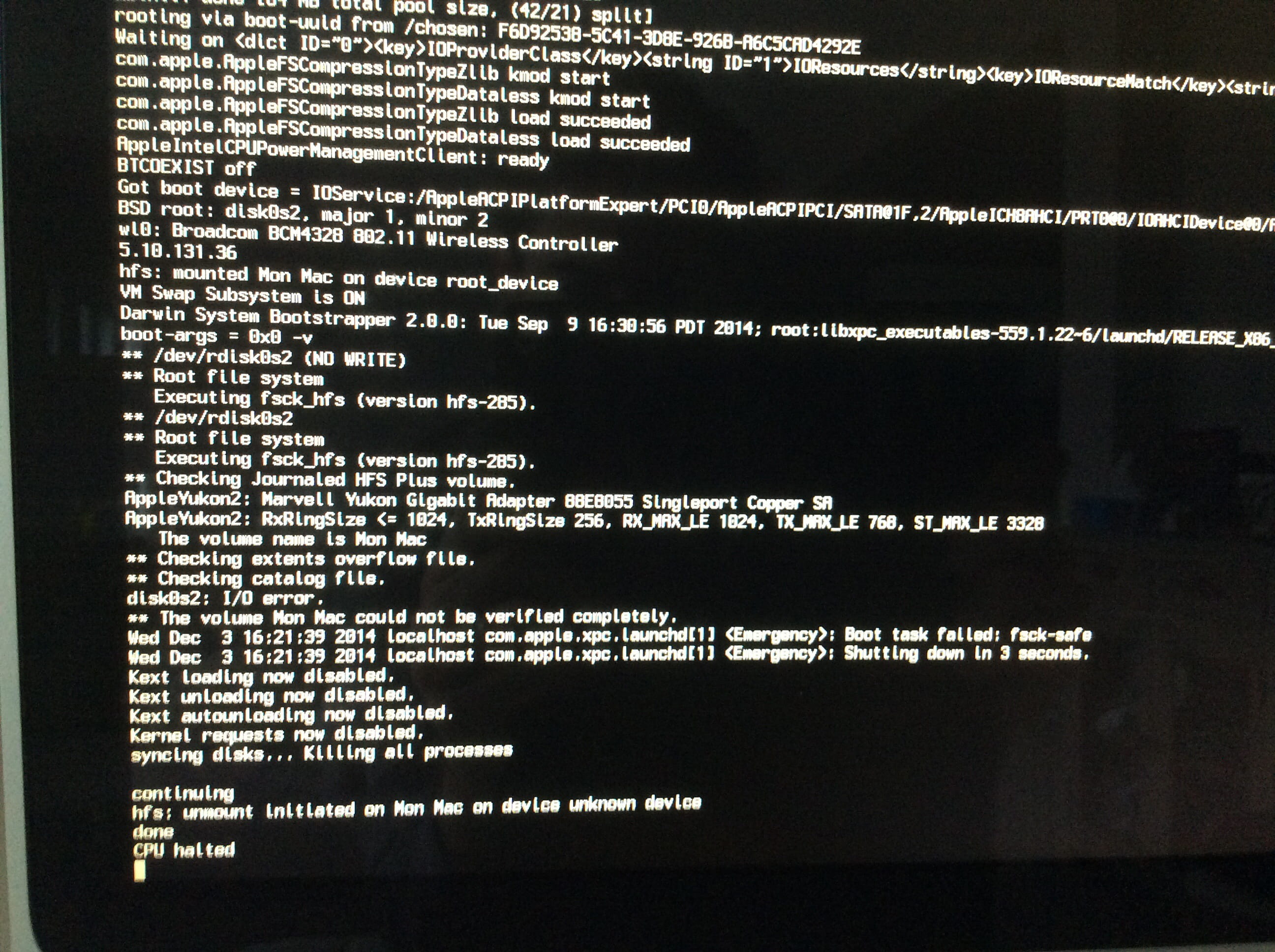

J'ai un iMac acheté en 2008 (Snow Leopard 10.6.3 je crois). Après un plantage je l'ai rebooté en gardant le bouton d'allumage enfoncé. Depuis écran blanc avec affichage d'un cercle barré. J'ai suivi qq conseils : cmd + S suivi de fsck -fy.
Ça check ça check mais rapidement j'ai le message suivant : The volume X coule not be verified completely. Et me voilà un peu bloqué.

Ah si j'ai reussi à l'enlever. Mais quand je mets un cd de lancement, d'installation gris (cd 1 ou 2), le Mac seteint à chaque fois en arrivant au quart du chargement quand je suis sur une page blanche avec la pomme
Bon je clos mon post que j'ai en partie résolu seul. J'ai appelé AppleCare. Mon DD est grillé. Je peux récupérer mes données en faisant un Target mode dans un Apple store par exemple + racheter un DD.
