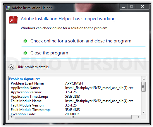

je viens tout juste d'avoir ma livebox play fibre.
lorsque je veux installer flash player, j'ai le message suivant:
Problem signature:
Problem Event Name: APPCRASH
Application Name: install_flashplayer15x32_mssd_aaa_aih(2).exe
Application Version: 3.5.4.26
Application Timestamp: 53d3d183
Fault Module Name: install_flashplayer15x32_mssd_aaa_aih(2).exe
Fault Module Version: 3.5.4.26
Fault Module Timestamp: 53d3d183
Exception Code: c0000005
Exception Offset: 00045487
OS Version: 6.1.7600.2.0.0.256.1
Locale ID: 1036
Additional Information 1: 0a9e
Additional Information 2: 0a9e372d3b4ad19135b953a78882e789
Additional Information 3: 0a9e
Additional Information 4: 0a9e372d3b4ad19135b953a78882e789

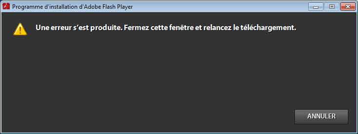

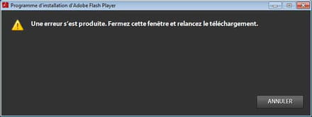

    Faisons le point sur les problèmes :
    Install Flash player ?
    Supprime les installeurs que tu as et re-télécharge-le chez Adobe sans oublier de décocher l'offre MCafee
    Si problème de connexion Internet, il ne plante pas, il sort ce message d'erreur au bout d'un certain temps

  4. megaaa Messages postés 3 Statut Membre
    lorsque je lance l'install, ça plante directement avec cette erreur:
