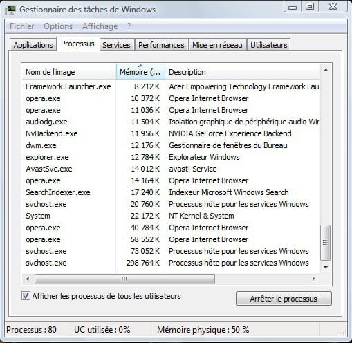

Bonjour à tous !! Je vous demande de l'aide car mon PC à un petit souci: Quand je démarre mon PC tout vas bien, ram à 900 mo.
Puis au bout d'un certain temps(sans aucune application), ma ram commence à s'affoler et à monter jusqu'à 1.70 GO ! et redescendre très lentement à 1 GO. J'ai donc regardé dans le gestionnaire des tâches et j'ai remarqué que le processus SVCHOST prenais presque 300 000 ko !!
Merci d'avance, cordialement.
voici une photo qui illustre mon problème:

        4. je sais pas si c'est nécessaire car mon pc n'a plus les problèmes de svchost
