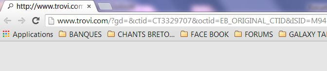

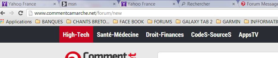

j'ai réglé les paramètres de navigation et choisi Google Chrome comme Navigateur npar défaut...J'ai même rayé yahoo ,par nexemple
Alors pourquoi j'ai yahoo France ou Msn,quand ce n'est pas dun autre Bin etc
Comment faire pour balayer la barre de travail et faire en sorte que je n'ai plus que le navigateur choisi
Comment faire pour ne pas avoir une flopée de logiciels qui vous attendent effrontément à l'ouverture d'Internet

      j'ai beau cliquer sur la barre yahoo , ça ne change rien; comment éviter cdette flopée d'onglets qui s'ouvrent avant Google
    2. --J'ai fait le ménage des onglets, non sans difficultés,
      mais il me reste cependant 2 problèmes:

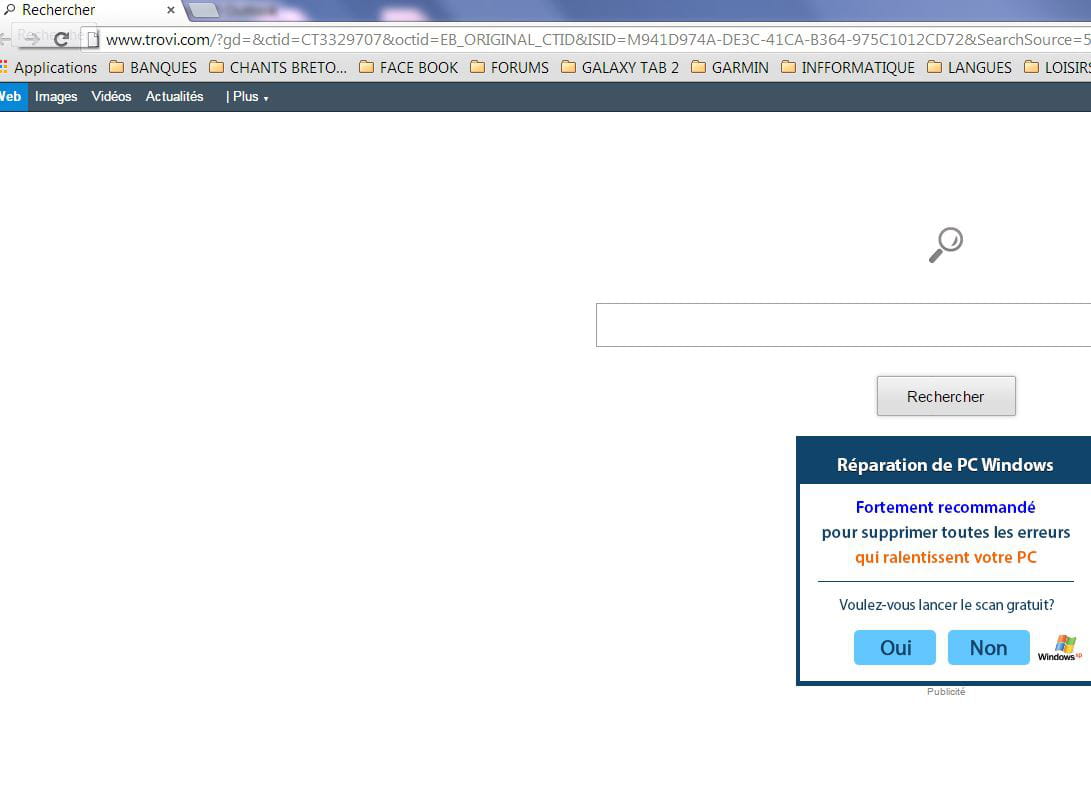

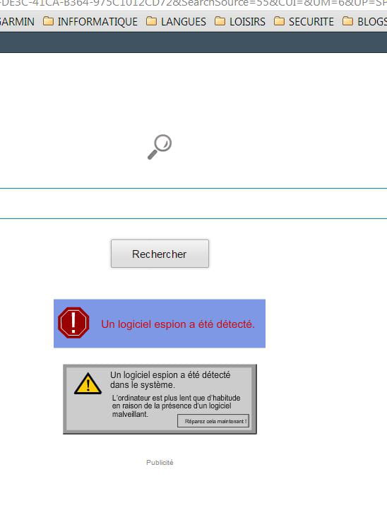

      1/il y a, à l'ouverture de Google chrome une 2è barres denavigation en rouge et noir: "Bing", et quielques secondes après , en plein milieu, un panneau publicitaire qui clignote...Votre ordinateur est trop lent etc cliquez ici ...urgent...et puis à un certain moment,n j'ai eu "logiciel espion....Je l"ai "confié" à Malwarebytes ...On y voit la pub pour RegcleanPro: faut avoir, confiancen Regcleanpro et aussi"tuneup:Faut il....
      c"confié " à Malware ....ci joint des captures d"'écran!"
      que faire encore?

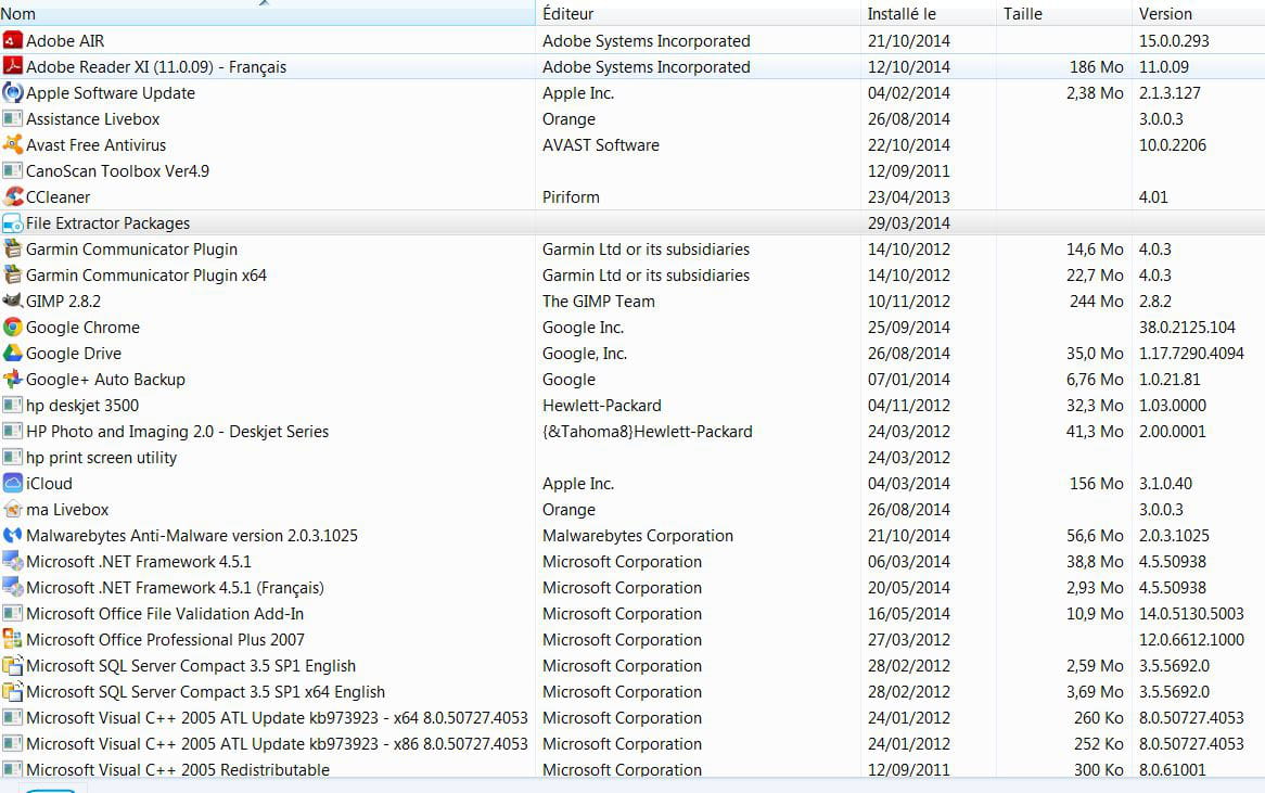

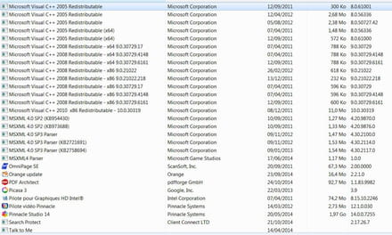

      1. Peux tu nous mettre un capture d'écran des programmes installés dans le panneau de configuration stp?
    3. --je trouve que la liste est trop longue, bien que j'aie fait du grand ménage

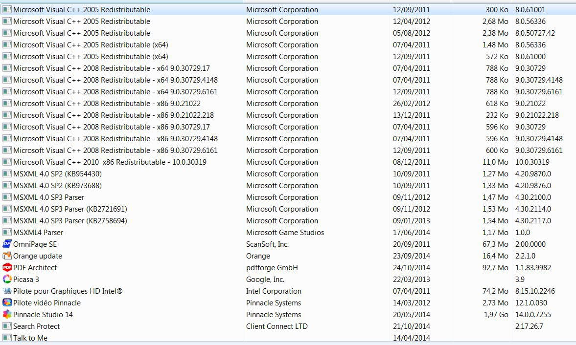

      1. OK. A quoi te sert:
        - File Extractor Packages
        - OmniPage SE
        - Talk to Me
        - Universal Extractor 1.6.1
        NB: Tu peux désinstaller Search Protect.
        De plus, je trouve que la liste est trop longue, bien que j'aie fait du grand ménage -> cela est du au fait qu'il y ait les programmes de Microsoft.

    4. files extractor sert à lire les documents pdt...mais j'ai déjà pdf architect...j'avais installé files extractor parce que je n'arrivais pas à réinstaller pdf architect donc à lire mes pdf dans outlook
      Omni page...je ne sais pas!
      Talk to me, c'est un dvd pour apprendre l'anglais...Je pourrais le retirer après chaque exercice...???
      Universal extractor: Je ne sais pas
      Je désinstalle Search protect;
      merci
      1. OK.
        Donc,
        1°/ Est ce que tu modifies tes fichiers .pdf (réécriture, [...])?
        2°/ Est ce qu'après avoir scanner un document tu veut le modifier?
        Ensuite, pour Universal Extractor 1.6.1, c'est un programme qui te permet de décompresser les fichiers .rar et .zip. Personnellement, je te conseille 7zip ou Winrar qui sont plus fiables.
        Enfin, pour Talk to Me, tu n'as pas besoin de le retirer après chaque exercice.

      1. Très bien. T'es t il arrivé de modifier un .pdf après que tu l'ais scanné par le biais de Omni Page SE?
      2. Et dans Google Chrome, dans "Extensions", pourrait on avoir une capture d'écran stp?
    6. 1/ non il ne m'est pas arrivé de modifier un pdt scanné par Omni page Se
      2/
      1. D'accord. Donc tu peux désinstaller File Extractor Packages, OmniPage SE et Universal Extractor 1.6.1 (et tu installes Winter ou 7zip).
    7. C'est fait et j'ai installé 7zip
      1. Et y a t il encore des pubs dans Google chrome?
    8. non
      c'est extra
      chouette
      1. Super! Tu peux aussi mettre le sujet en resolu. ;-)
