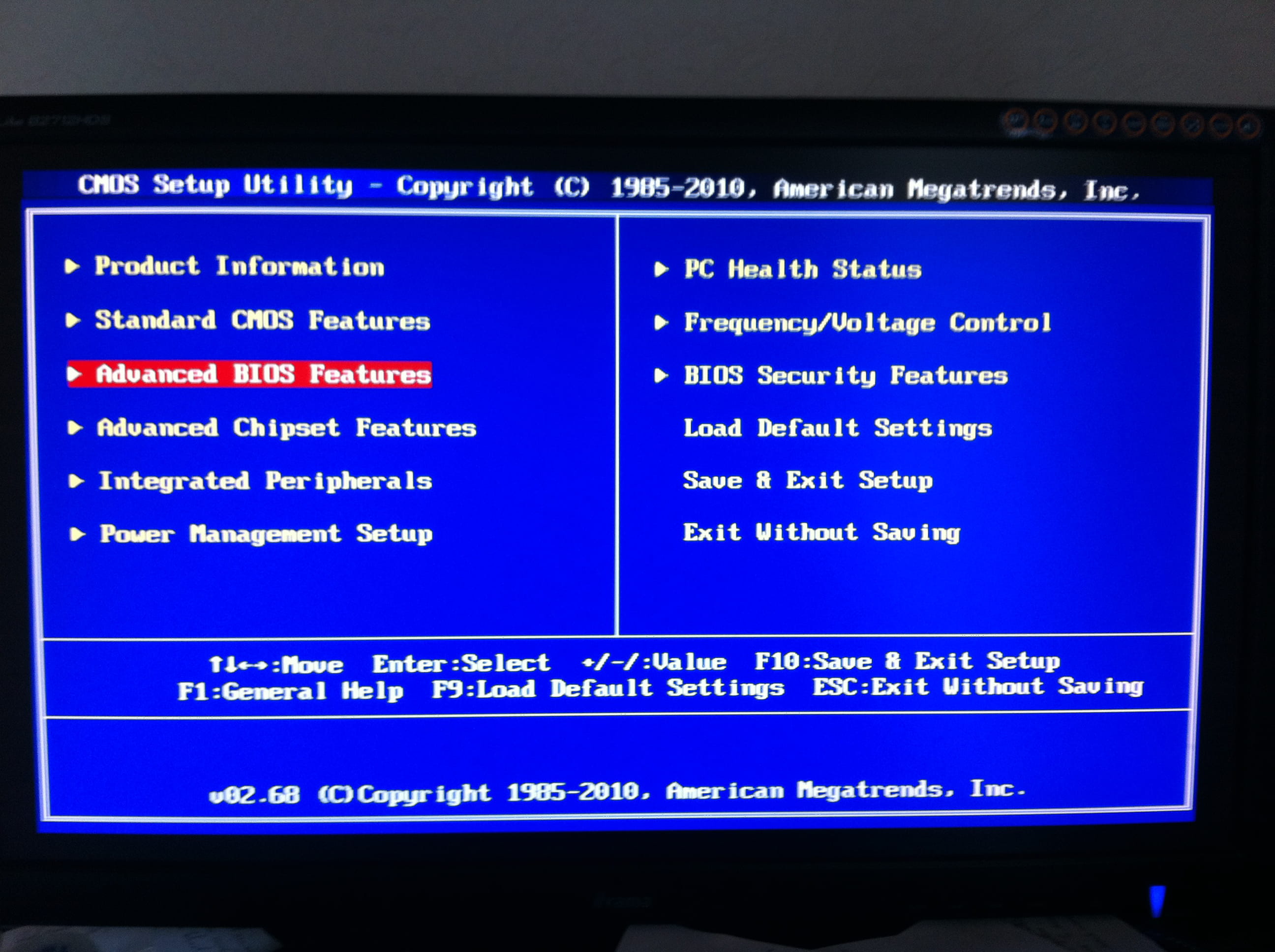

J'ai fait hier une analyse antivirus au démarrage de mon PC, et mon antivirus a détecté un problème. Il m'a demandé l'action à réaliser, et j'ai sélectionné "tout mettre en quarantaine".
Seulement depuis, mon PC ne redémarre plus!
Quand je l'allume, l'écran qui s'affiche au bout de quelques secondes est noir avec le texte: "Reboot and Select proper Boot device or Insert Boot Media in selected Boot device and press a key".
Quand je vais dans le BIOS, voici ce que ça donne:
Précisions peut-être utiles:
- BIOS version P01-A3
- Windows 7
- PC Acer M5910
En plus de tout ça, mon PC fait des petits bruits au démarrage qu'il ne faisait pas avant (sorte de "clac" répétés à intervalles de quelques secondes). Peut-être a-t-il trop chauffé? (j'avais lancé mon analyse antivirus et l'avais laissé allumé 24h sans y toucher).
Merci de m'avoir lu, si vous avez quoi que ce soit pour m'indiquer quoi faire je suis preneur!

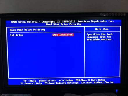

ContributeurSalut
Ton antivirus t'a surtout crée un problème: Il t'a bousillé le MBR.......
Le réparer:
http://www.chantal11.com/2010/11/windows-7-ne-demarre-plus-reparation-du-mbr-master-boot-record/
et la troisieme photo, celle ou apparaitront tes HD elle est ou ?
