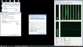

      1. salut Manchelo,
        > tu fais un clic-droit sur ton poste de travail puis propriétés
        > ensuite tu cliques sur Paramètres système avancés
        > dans la fenêtre qui s'ouvre, dans l'onglet Paramètres système avancés cliques sur paramètres
        > Dans la fenêtre options de performances, onglet avancé, cliques sur modifier
        > Tu vas avoir une nouvelle fenêtre, "Mémoire virtuelle" qui s'affiche dans laquelle tu verras la liste des disques de ton PC et la taille de la mémoire virtuelle allouée
        Fais une copie d'écran de cette fenêtre et poste la ici
        NE MODIFIE RIEN POUR LE MOMENT, si tu veux sortir, cliques sur annuler

        1. impeccable...
          bon actuellement ta mémoire virtuelle est gérée automatiquement,
          La taille mémoire recommandée est de 9201 Mo (8,98 Go) et la taille allouée est de 6434 Mo (6,28 Go) tu as donc un manque de mémoire virtuelle
          Windows aurait du adapter automatiquement sa taille mais il se peu que ton disque C: soit saturé, on va donc la déplacer sur le disque D: et la gérer en statique
          Avec 6 Go de RAM, le montant de la mémoire virtuelle doit se situer entre 9 Go (9216 Mo) et 12 Go (12288 Mo), on va prendre le maximum
          partir de cet écran, tu vas décocher la case
          [ ] Gérer automatiquement le fichier d'échange pour tous les lecteurs
          De la tu vas pouvoir modifier les paramètres en dessous
          > Cliques sur le disque C: puis en dessous sur Aucun fichier d'échange puis enfin le bouton [Définir]
          > Cliques sur le disque D: puis sur Taille Personnalisée
          > Dans les zones Taille initiale (Mo) et Taille maximale (Mo) tu mets la valeur 12288 Mo
          > Cliques sur le bouton définir
          a ce moment là sur ton disque C: tu n'a plus de fichier d'échange, il a été défini sur le disque D: à la valeur maximale
          fermes toutes les fenêtres et redémarres ton PC
          ATTENTION en cas de doutes, AVANT de redémarrer ton PC, fais une copie de la fenêtre et postes la ici, je te dirais si c'est bon. Si tu redémarres sans aucun fichier d'échange ça va être la galère

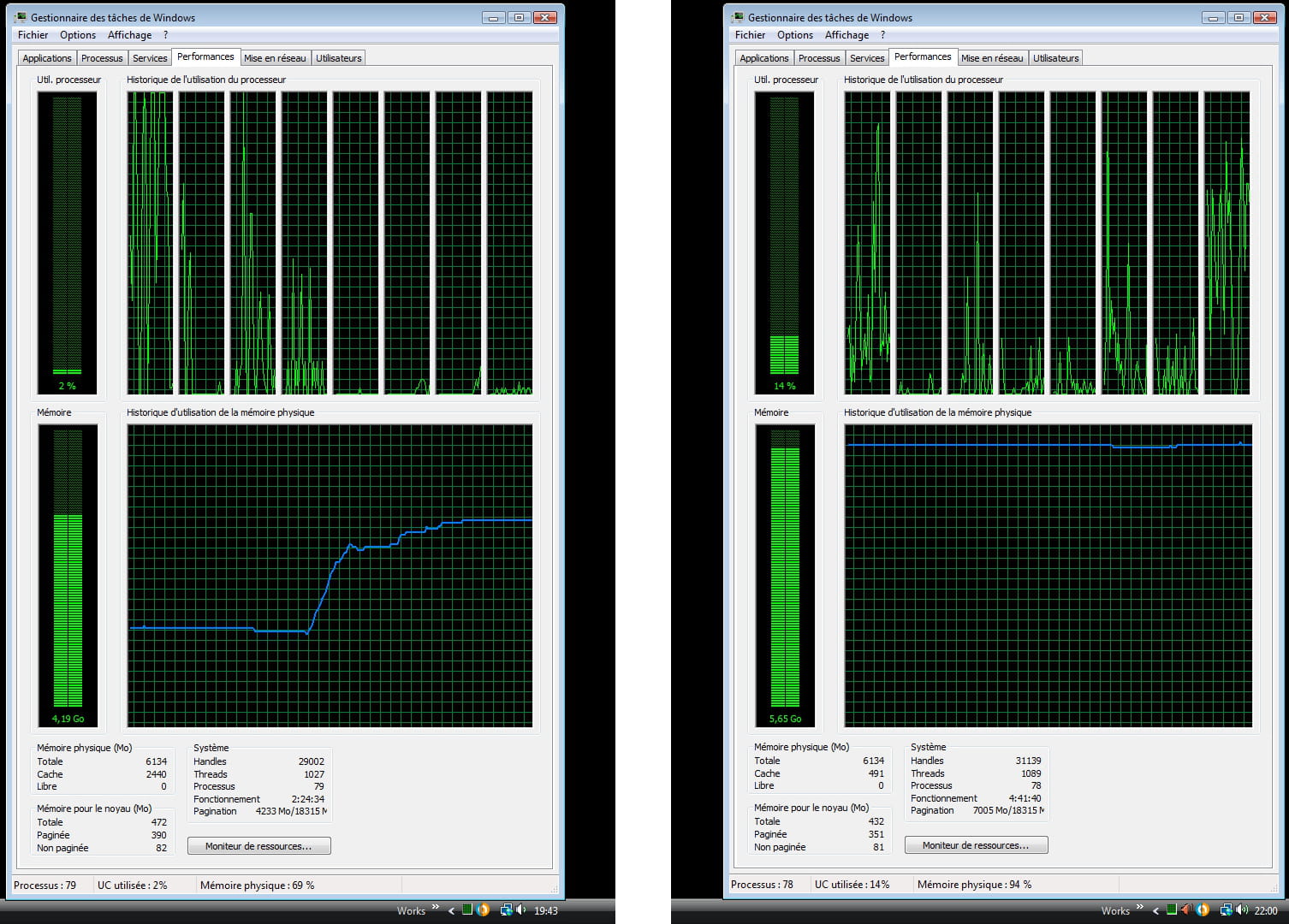

        1. Donc monsieur l'instituteur :
          mon pc a mis deux fois plus de temps a surchauffer sa mémoire physique. (4h30 au lieu de 2h00 env.)
          Donc la manip que tu m'as fait effectuer me permet d'utiliser un peu plus longtemps mon matériel.
          Cependant le problème persiste. 6Go utilisé et "quasi-freeze". Obligé de faire un hard reboot.
          [image:http://static.commentcamarche.net/www.commentcamarche.net/pictures/Gl2OUDc0mJhtHpIF7hXSTcHZoXjIgBWQLJj5CzCMDtK06d8fFCy4138BUGDNdhoS-test-memoire-s-.png http://static.commentcamarche.net/www.commentcamarche.net/pictures/Gl2OUDc0mJhtHpIF7hXSTcHZoXjIgBWQLJj5CzCMDtK06d8fFCy4138BUGDNdhoS-test-memoire.png|325px||center]
          Si tu as d'autres suggestion, je suis preneur :)
