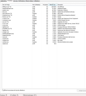

        Tu a peut être des programmes qui tournent en tâche de fond, ce qui augmente la température de ta GTX.
        Mais il ne faut pas d'alarmer avec tes 45°, ce n'est pas élevé.

          Voilà je sais que 45° c'est pas beaucoup mais avant c'était toujours à 33 ° et j'aimerai juste les récupérer ^^ pour les tâches de fond voici un screen de mon gestionnaire des tâches quand je n'utilise rien :

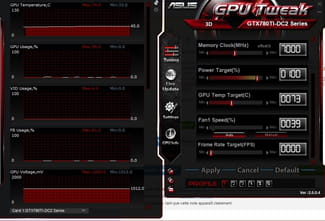

          Et un screen du Gpu Tweak :
          1. salut, vérifie si tu n'as pas touché aux réglages automatique des ventilateurs sur GPU Tweak. en général c'est une genre de courbe avec les deux axes de la température/ vitesse du ventilo de la carte graphique.
            PS: mais tant que la carte ne dépasse pas les 80°, c'est tout a fait acceptable.

              Voilà les ventilo sont sur automatique mais j'ai remarqué un truc : avant pour garder la carte à 30 ° il en fallait pas beaucoup ( 10% de la vitesse max ) et maintenant c'est à 41% juste pour la garder à 46 degrés , sinon je sais bien qu'en dessous des 80 ° c'est bien mais j'aimerai quand même savoir ce qui cloche par rapport à quand je l'ai acheté il y a deux mois.
