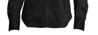

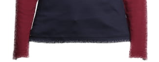

j'essaye de détourer un vêtement sur fond gris (en enlevant également le mannequin pour ne faire apparaître que le vêtement) pour le mettre sur fond blanc et faire en sorte que le contours soit légèrement flou, comme un petit halo blanc, pour que la coupure ne soit pas trop franche.
Je sélectionne le fond gris, j'interverti la sélection et je fais "amélioration contours" / sortie vers "nouveau calque avec masque de fusion". j'ai beau trafiquer toutes les options de lissage, rayon.... je me retrouve avec un contour baveux qui créé plein de petits point blanc sur le contour interne du vêtement
Exemple :
Alors qu'hier ça marchait très bien, je voudrais retrouver ce type de résultat :
merci pour votre aide
