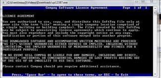

j'ai bien cliquer sur le fichier qui ma ensuite extrait plein de fichier sur mon bureau mais malheureusement au démarrage les port usb ne marche pas.
Par d'ailleurs j'ai une question a ce sujet, es ce normal ( car suite a sa j'ai dut racheter une souris et un clavier sans fils.. pour n'avoir qu'un port usb ( le seul au passage qui marche snif) que a chaque démarrage il ne les détectent pas.. je suis oblige a chaque fois avant de démarrer mon pc de débranche la prise et ensuite il détecte... malheureusement pour les autre port sa ne fonctionne pas :(

salut
ce n'est pas normal, car c'est 1 exécutable (SP12387)
tu as bien exécuté ce pilote en tant qu'administrateur (clic droit)?

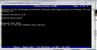

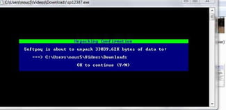

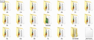

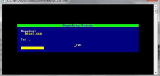

Oui bien sur , je viens de recommencer et sa ma fait la meme chose
voici en image ce qu'il me propose
et ensuite j'ai les dossiers
merci
merci

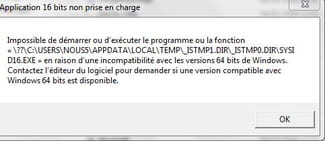

voila j'ai bien cliquer sur le setup mais une fois lancer voici le message que j'ai
pourtant jai bien pris la bonne version (64)

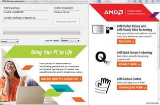

télécharge AMD Driver Autodetect sur ton bureau
le lien http://support.amd.com/fr-fr/download/auto-detect-tool
dans la page qui s'ouvre, clique sur "télécharger maintenant" et laisse faire le téléchargement
quand le téléchargement est terminé, clique sur "install" dans la fenêtre qui s'ouvre et suis les instructions
quand l'installation est terminée, redémarre le pc et dit moi ce que ça donne
merci
merci

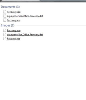

re
clique sur démarrer et dans la barre de recherche, tape "recovery"
dit moi si tu arrives sur le recovery manager
merci
merci

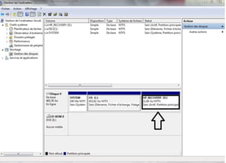

ça craint, et je suppose que tu n'as pas graver les dvd de restauration non plus?
clique sur démarrer>clic droit sur ordinateur>gérer>gestion des disques
fait 1 capture d'écran et poste la via ce lien https://www.cjoint.com/
merci

heu non, pas fait cela.
je vais la jeter ma tour lol
voilaaa
https://www.cjoint.com/?3GEsiryHQqB
merci :)
voilaaa
merci :)
re
tu as encore ta partition recovery (dans le D, 11,84 GO)
clique sur démarrer>tous les programmes et recherche le mot "recovery"
dit moi si tu trouves
merci
