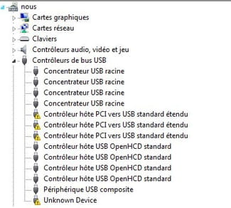

Après m'être absente quelque jours je rallume mon pc et la les port usb ne marche plus.
Après quelque idées trouve sur le net j'arrive a en faire marche un mais les autre non.
j'ai installer des nouveau drivers, fait des analyse ( car j'ai vu que des virus pouvait faire sa également) mais rien a faire je ne comprend pas.
Ci joint une image du gestionnaire de périphérique .
Mon ordinateur est hp compaq cq 1020.
Merci bien.

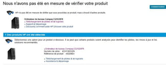

    Vas sur ce lien et fais analyser:
    http://h10025.www1.hp.com/ewfrf/wc/softwareCategory?product=5166548&lc=fr&cc=fr&dlc=fr&lang=fr&cc=fr
    1. Bonjour, Robo66, les pilotes j'ai pris ceux du site HP et aussi sur le site tout les drivers.
      Bonjour, patbellay49, j'ai déjà effectue cela au bout de 20 % il plante et me dit :
      du coup j'ai clique sur Ordinateur de bureau Compaq CQ1020FR et retombe sur la page des pilotes proposes.

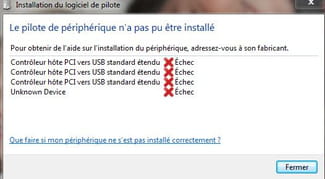

                  ok, télécharge ce pilote sur ton bureau >> clique ici
                  ensuite, exécute le en tant qu'administrateur (clic droit)
                  quand c'est fait, redémarre le pc et regarde si les port usb fonctionnent

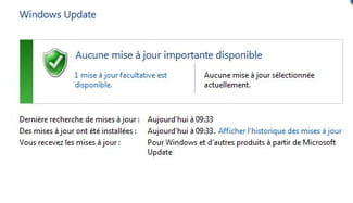

                    1. désoles j'ai pas trouver et pas compris :D
                      moi les mise a jour se font automatiquement, j'ai trouver cela
                      cest sa ou c'est autre chose?
                      merci bien
                        re
                        c'est bien ça, tu peux l'installée
                        ensuite, tu refais 1 recherche manuelle pour voir si windows update t'en repropose
