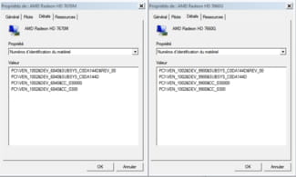

C'est quoi les no. d'identifiants des 2 cartes ?
facepool Messages postés 72 Statut Membre
voila
kaneagle Messages postés 86955 Date d'inscription   Statut Modérateur Dernière intervention   14 620
On ne voit rien.
Fais comme tu as procédé au message 7
En cliquant sur l'image, on le voit plein écran.
Modifie ton message.

-AMD Radeon HD 7660 G :
PCI\VEN_1002&DEV_9900&SUBSYS_C0DA144D&REV_00
PCI\VEN_1002&DEV_9900&CC_030000
-AMD Radeon HD 7670M ;
PCI\VEN_1002&DEV_6840&SUBSYS_C0DA144D&REV_00
PCI\VEN_1002&DEV_6840&CC_030000
