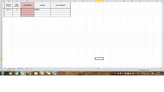

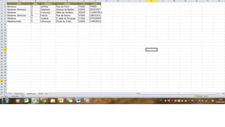

Mon classeur est composé de 2 pages.
Lorsque j'entre un nom sur ma page "réservation", et que ce nom est déjà entré sur ma page "repertoire", je souhaiterai utiliser un fonction avec réponse "oui" ou "non" pour ma cellule "clients réguliers". En fonction, de si le nom est déjà dans mon repertoire ou pas.
Par exemple, j'entre le nom de mademoiselle "Y" qui est déjà sur ma page "repertoire", je souhaiterai donc que ma cellule "client régulier", le "oui" apparaissent.
Dans le sens inverse, si c'est monsieur "W" qui effectue une réservation, son nom n'est pas dans mon repertoire, donc il n'est pas "client régulier".
Je ne sais pas si c'est très clair mais si vous pouvez m'aider, ca serait super génial.
Merci à tous.
Et bon week-end
Merci à tous.
Et bon week-end
Je pensais faire cette formule =SI(Repertoire!B2:B7=Reservations!D4:D7;"oui";"non") mais ca fonctionne pas.

illisibles, vos images, ou presque.
Toutefois si votre liste de noms dans la page Répertoire est en A est celle de votre page réservation est en A aussi (à adapter)
en feuille réservation
=SI(NB.SI(Répertoire!A:A;A2);"oui;"non")
ne fonctionne que si les noms sont écrits strictement de la même façon
crdlmnt
