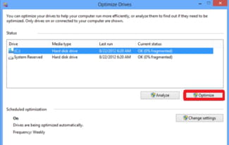

          1. Porurais-tu essayer de lancer une défragmentation avec le défragmenteur Windows ?
        5. ok je le trouve ou stp
          1. Dans la recherche Windows, tape Défragmenteur de disque
        6. c'est fait clic droit disque C > Outils > Optimiser > Sélection optimiser tous les lecteurs > Tout Optimiser.
          Une fois terminé, il est écrit sur chaque lecteur " ok 100% fragmenté "
          Ensuite, toujours dans les propriétés de C, J'ai cliqué sur " Vérifier " Pour recherche erreurs sur le système .
          Tout est Ok aucune erreur trouvée
          1. Clique sur Défragmenté
          2. j'ai pas défragmenter.
            j'ai deux boutons " Analyser " et "Optimiser " qui sert à optimiser et défragmententer.
            quoiqu'il en soit , j'ai exécuter les deux.
            De plus, il s'exécute automatiquement toutes les semaines
          3. Défragmente quand même car il est fragmenté à 100 %

                1. Laisse tomber les pilotes...
                  As-tu défragmenté le Pc ?
