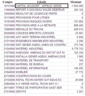

Dans une feuille 1 , j'ai les informations suivantes sous forme de balance

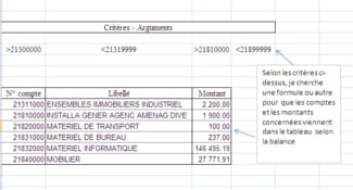

Dans une feuille 2, je mets des arguments pour réaliser l'extraction automatique :
Je ne souhaite pas utiliser de filtre avancés car pas assez souple

    1. Bonjour pouchet64
      Pas de problème que les extractions se fassent sur des feuilles différentes
      Par contre il faudra mettre 2 colonne pour le rang à côté de la balance puisque les critères de comptes ne sont pas les mêmes
      Pour faciliter le repérage tu peux nommer les plages de la balance et utiliser les noms dans les formules
      En ce qui concerne les fonctions :
      1) EQUIV renvoie la place dans une matrice :
      EQUIV(A1;matricules;0) renverra 4 par exemple si la valeur en A1 est dans la 4eme cellule de la plage nommée matricules en ayant recherché une correspondance exacte (le 0)
      2) INDEX retourne la valeur d'une matrice à la ligne et à la colonne précisée
      INDEX(montants;2;3) renvoie la valeur à l'intersection de la 2eme ligne et de la 3eme colonne de la matrice nommée montants
      Lorsque la matrice ne comporte qu'une seule colonne (comme dans l'exemple que je t'avais proposé), il n'est pas utile de préciser la colonne
