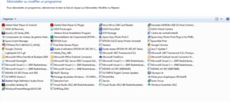

              J'ai une question avant de continuer la désinstallation de logiciels, il y a des logiciels Microsoft à l'intitulé birarre en effet ils sont en GREC, HEBREU, CHINOIS, ARABE connais-tu ces programmes ?
              Ces programmes apparaissent-ils dans la liste des programmes installés sur ton ordinateur ?
              Un problème=une solution, le tout étant de la trouver :-)
              1. Je sais pas si l'image sera bien visible.
                Non je ne connais pas ces programmes, comme la plupart qui sont dans l'ordinateur d'ailleurs.
