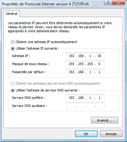

Attribution de l'adresse ip et du serveur dns manuellement dans les propriétés IPV4

Le problème vient d'ici :
DHCP activé. . . . . . . . . . . . . . : Non
Sur ta box tu es en IP dynamique ? Sur ton Pc IPV4 automatique également ?

Je me doutais que ça venait d'ici, le soucis que 'en ipv4 je suis en manuel et j'ai ajouter a ma boxe l'ip fixe.
Et lorsque je regarde les équipement connectés à la livebox depuis livebox/
Je voit le vista en question avec " DHCP:ADRESSE MAC "
Vérifie que ton IpV4 est en automatique et que la Livebox aussi infos ici

C:\Windows\system32>ping www.google.fr
La requête Ping n'a pas pu trouver l'hôte www.google.fr. Vérifiez le nom et essa
yez à
nouveau.
vu le resultat , il ne s'est pas connecté.
il faudrait remettre une adresse fixe , et refaire les meme commandes.
D'apres la description au debut , c'est OK en filaire ??
Resolution du problème : Suppression de Windows vista et mise à jour vers Windows 7
radical , mais efficace .......
