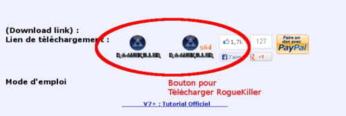

    [*] Télécharger sur le bureau RogueKiller (by tigzy) (choisir entre la version 32 et 64 bits selon ton Windows, si tu ne sais pas, demande moi!)
    [*] Quitter tous les programmes
    [*] Lancer RogueKiller.exe.
    [*] Attendre que le Prescan ait fini ...
    [*] Cliquer sur Scan. Cliquer sur Rapport et copier coller le contenu du rapport
