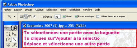

Je souhaiterai détourer un objet, mais pour avoir plus de précision, j'ai dois utiliser le zoom.
Je dois donc utiliser l'ascenseur pour accéder à l'ensemble de mon objet.
Comment peut on quitter la baguette magique pour accéder à l'ascenseur et reprendre la selection initiale ?

  2. Salut
    Appuies sur la barre espace
    Ca déclenche l'outil main qui te permet de naviguer par cliqué glissé dans l'image sans abandonner la sélection
    Tu relâches le clic et tu retrouves la sélection
    Dans édition préférences général de photoshop tu peux aussi cocher zoom avec molette de défilement , moi je trouve ca bien plus pratique que les raccourcis pour zoomer et dé zoomer puisque l'outil main remplacera l'ascenseur
    Donc juste avec barre d'espace et molette on peut zoomer, dézoomer et se déplacer à volonté dans l'image très rapidement ce qui rend les choses bien plus rapides et pratiques
