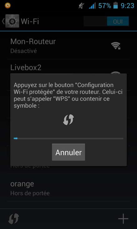

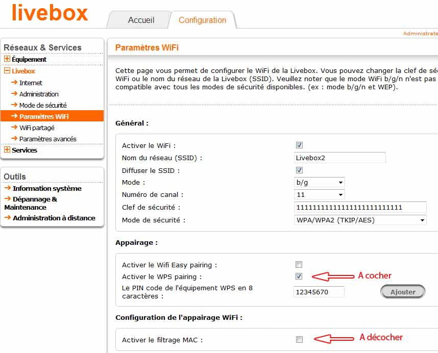

    Avec une Livebox 2 Sagem tu peux utiliser le mode WPS qui te simplifie les choses
    1 - Vérifier que le filtrage MAC soit désactivé et le mode WPS activé dans la configuration de la box ( via http://192.168.1.1 )
    Ensuite , sur le tel, dans le menu de connexion wifi tu cliques sur le symbole WPS (voir flèche rouge)
    Ca te donne une fenetre qui t'indique de presser sur le bouton WPS du routeur
    Tu appuies alors brièvement sur le bouton Wifi de la Livebox
    La connexion se fait toute seule, pas de code à entrer
    Les copies d'écrans du téléphone peuvent être différentes, elles sont faites avec le mien qui est différent du tien

    1. bonjour kaumune.je ne trouve pas ce que tu me décris : menu de connection wifi symbole WPS.ça devient un casse tete pour moi oubien suis nunuche
