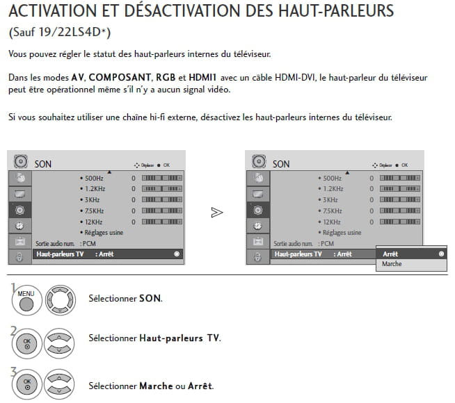

        3. Réglez l'option "Haut-parleurs TV" sur "Arrêt" dans le
        menu SON (p. 80). Reportez-vous au manuel d'utilisation
        de l'appareil externe.
        Clique sur le lien suivant pour avoir l'autre partie de la notice ( la p. 80 ) :
        http://static.commentcamarche.net/www.commentcamarche.net/pictures/S98alt6N-activation-et-desactivation-hauts-parleurs.png

        1. Après avoir bien suivi toutes les instructions cela fonctionne enfin ;)
          Merci de votre aide ...
