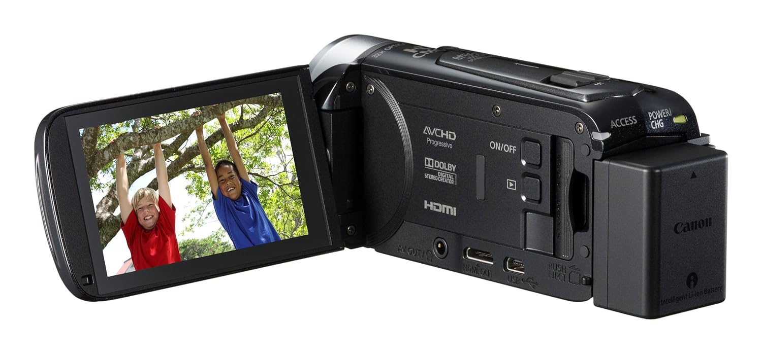

Je voudrais avoir une information concernant un caméscope canon HFR 406 que je viens d'acheter.
Quand je l'allume ,s'affichent sur l'écran tactile en haut,en bas et sur les côté divers petits icônes (MP4,50P ,témoin charge batterie,un icone représentant une caméra,un autre un appareil photo ,un autre pour avoir accès au menu,la durée restante sur la carte SD etc..) bref tout cela me semble normal pour avoir les indications avant de procéder à l'enregistrement , ce qui m'embête un peu c'est que lorsque j'appuie sur la touche enregistrement et que je commence à filmer,tous ces petits icônes restent visibles ,c'est un peu gênant car tous ces symboles qui "encombrent" l'écran empêchent de voir intégralement ce que l'on filme!
Y à t'il dans les paramètres une case à cocher ou décocher pour effacer temporairement ces icônes durant l'enregistrement ou sont ils affichés en permanence?
(Sur mes autres APN Canon que j'utilisais en mode vidéo,apparaissait seulement un icône clignotant représentant une caméra dans l'angle supérieur,ce qui n'était pas trop gênant)
Pardon d'avoir été un peu long dans l'explication de mon problème,j'espère avoir été clair.
Merci de votre aide

  1. pacalvideo Messages postés 3358 Statut Membre 396
    sur le coté tu as une touche "display" il suffit d appuyer dessus
    voila
      pour etre encore plus precis sur la canon la touche il y a d ecrit dessus "disp/batt info"
  2. michel44000 Messages postés 23 Statut Membre 181
    Merci de votre réponse rapide ,je dois être bête mais je ne vois pas cette touche!!
    les seules fonctions que je vois sur le côté (écran tactile ouvert) sont une prise casque,une mini hdmi et une mini usb ,les touches on/off et lecture et le logement de la carte sd ! il y aurait plusieurs modèles de legria HF R406??
      non , t es pas bete , et il n y a pas plusieurs r406 , de la meme serie c est sa grande soeur qui possede cette touche "disp/batt info"

  4. michel44000 Messages postés 23 Statut Membre 181
    Oui j'étais déjà en mode auto mais quand je rentre dans la"boite à outil" je ne vois pas le paramètre pour effacer l'affichage... tant pis je vais essayer de trouver un utilisateur du hfr406 sur le net,si vous avez de nouvelles infos,n'hésitez pas à me recontacter.merci et bon we.
    1. michel44000 Messages postés 23 Statut Membre 181
      Bonjour et merci pour ce lien mais je ne vois toujours pas dans les réglages où trouver la fonction display ou autre permettant de faire apparaître ou disparaître les infos sur l'écran pendant que je filme!
    2. pacalvideo Messages postés 3358 Statut Membre 396
      sauf erreur , dans le menu "configuration system" tu dois avoir "sortir affichages ecran" et la tu as le choix entre "on" et "off" valide sur "off"
    3. michel44000 Messages postés 23 Statut Membre 181
      oui c'est exact et c'est ce que j'ai fait dès le début pensant que c'était l'endroit à paramétrer pour avoir ou non l'affichage à l'écran , j'ai mis sur "on" puis "off" à plusieurs reprises mais je ne vois aucun changement, on dirait que cette fonction est inactive dans les 2 sens! je commence à me poser la question si il n'y aurait pas un pb sur l'appareil!
    4. pacalvideo Messages postés 3358 Statut Membre 396
      pour voir si cette fonction est operationnelle passe en meme temps sur une tv
  6. michel44000 Messages postés 23 Statut Membre 181
    Donc j'ai relié le cable hdmi fourni avec le camescope sur ma tv
    je suis entré dans le paramètre "sortir affichages ecran" du camescope...
    1 Quand je suis sur ON les icones sont affichés sur l'écran de ma tv
    2 quand je suis sur OFF les icones ne sont PAS affichés sur l'écran de ma tv!
    par conséquent cette fonction est bien active sur ma tv mais pas sur le camescope seul ! que faut-il en déduire?
      que ca fonctionne, comme ecrit plus haut je pense a un reglage que l on a zappé, et je n ais pas sous la main une Canon qui ne possede pas la fonction "displ"
      dans le menu "mode d enregistrement" il faut valider le mode "auto" et confirmer par "ok"
      car la si tu as toutes les icones tu es en mode "ae"
