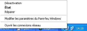

Extrait du tuto de ComboFix :
Réparer manuellement la connexion Internet
Si, par malchance, vous n'avez plus accès à votre connexion Internet après avoir fait tourner ComboFix, la première chose à essayer est de faire redémarrer votre ordinateur. Cette seule manip devrait corriger la grande majorité des problèmes de non-connexion à Internet après l'utilisation de ComboFix. Si vous n'avez toujours pas de connexion Internet après avoir redémarré, exécutez les étapes suivantes:
Cliquez sur le bouton Démarrer.
Cliquez sur l'option de menu Paramètres.
Cliquez sur l'option Panneau de configuration.
Après l'ouverture du Panneau de configuration, faites un double clic sur l'icône Connexions réseau. Si votre Panneau de configuration est paramétré pour un affichage en catégories, faites un double clic sur Connexions réseau et Internet puis cliquez sur Connexions réseau tout en bas.
Vous verrez alors une liste de toutes les connexions réseau disponibles. Repérez la connexion vers votre adaptateur Sans Fil ou Réseau local et faites un clic droit dessus.
Vous verrez alors un menu similaire à celui de l'image ci-dessous. Cliquez simplement sur l'option de menu Réparer.
Laissez le processus de réparation se dérouler, et lorsqu'il a terminé, votre connexion Internet devrait être de nouveau opérationnelle.
Sinon, si une icône de votre réseau apparaît aussi dans la barre des tâches Windows, vous pouvez la réparer en faisant un clic droit sur l'icône et en choisissant Réparer comme le montre l'image ci-dessous:
https://www.bleepstatic.com/combofix/fr/tray-repair-fr.png
sa ne fonctionne pas, aucun réseau trouvé, mais j'avais pas de connexion avant le passage de combo fix.
