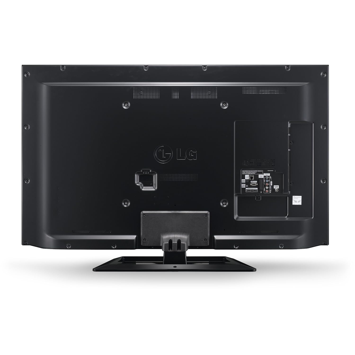

J'aurai besoin de votre aide, je voudrai mettre des enceintes de ma chaine HIFI sur ma TV "LG 32LM611S" , mais je ne sais pas du tout comment on fait.
J'ai 2 enceintes avec 1 prise ( qu'on branche sur une Rouge blanc jaune ) de chaque.
Mais lorsque je branche sur ma TV, j'ai l'impression que la RCA ( rouge blanc) est juste une entrée audio.
Merci de votre aide.
Voici un Lien de l'arriere de la TV :
http://ecx.images-amazon.com/images/I/81BTkLhGrNL._AA1500_.jpg
je vois un Optical Audio Out

  1. Salut,
    Effectivement, les RCA sont des entrées composante...
    Pour brancher les enceintes, il faut soit un convertisseur, soit les brancher sur la sortie casque à l'aide d'un petit adaptateur RCA-Jack...
    1. Ok je te remercie de ta réponse,
      mais je vois un Optical Digital Audio out ? ca peut correspondre a quoi?
      et j'ai un Audio In (RGB/DVI), un component IN.

        Bonjour eNsKiL, ne serait-il pas plus simple de carrément brancher la chaîne à ta TV? un convertisseur ne te servira à rien, un convertisseur audio N'EST PAS UN AMPLIFICATEUR!!!, or, les enceintes de ta chaîne n'ont pas de système d'amplification intégré, l'amplification se fait par la chaîne.
        Peux-tu donner la marque et le modèle précis de ta chaîne stp? ceci afin de voir si on peux y brancher ta TV, merci.
        De toutes façons, la seule possibilité qu'il y aurait de brancher ta TV à ta chaîne se ferait via la sortie casque de ta TV.
        La sortie optique servant à brancher, dans la plupart des cas, un système home-cinéma, ou un ampli home-cinéma, voire même, une chaîne HIFI qui possèderait une entrée audio optique.
        Cdlt.

          Justement j'ai essayé de brancher directement sur la TV mais comme les cable c sous forme de RGB , je ne peux le brancher nul part sauf sur le Compenent IN ( la ou il y a le ROuge , Jaune , Blanc etc.. ).
          Voici le Model Bench KH 2320
          une image ci dessous.
          http://193.164.196.197/images/85/8568231756.jpg
            Bonsoir, pourrais-tu me poster une photo de la face arrière de cette chaîne stp? j'ai téléchargé la notice PDF mais ça ne mentionne ni les entrées ni les sorties.
            Aussi, ne pas confondre les entrées et sorties de ta TV, tout ce qui comporte les lettre IN sont des entrées, donc il est logique qu'aucun son ne sorte de là, les sorties sont nommées par les lettre OUT, or, sur ta TV il n'y a que 2 sorties audio, le JACK casque et l'optique numérique "TOSLINK", il est donc inutile de brancher sur les autres prises, ce sont toutes des ENTREES.
