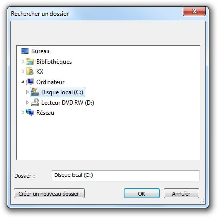

ModérateurCe que tu cherches c'est donc une combinaison de JFileDialog et JTree.
À ma connaissance cela n'existe pas dans l'API standard, mais tu peux par exemple utiliser SWT qui possède une classe DirectoryDialog.
Exemple de code :
import org.eclipse.swt.widgets.DirectoryDialog; import org.eclipse.swt.widgets.Shell; public class Test { public static void main(String...args) { DirectoryDialog dialog = new DirectoryDialog(new Shell()); String dir = dialog.open(); System.out.println(dir); } }
Sous Windows 7, cela donnerait ceci : Remarque : pour installer SWT, tu dois avoir Eclipse. Tu vas dans le menu "Help", "Install New Software", puis dans le premier champs tu choisis "All Available Sites", et dans le deuxième tu tapes "SWT", tu dois avoir 4 plugins à sélectionner et installer.
Ensuite, tu dois rajouter le JAR dans ton projet en faisant "Project", "Properties", "Java Build Path", "Add External JARs" et tu vas choisir dans le dossier d'installation d'Eclipse le dossier plugins et un fichier JAR qui doit s'appeler org.eclipse.swt (il y en a plusieurs de quelques Ko et un de plusieurs Mo, c'est celui-ci que tu dois choisir)
