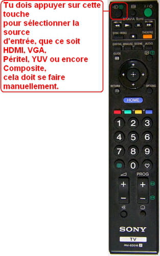

    Oui, je sais tout ça, mais lorsque je sélectionne l'entrée correspondante sur la télé, avec n'importe quel autre lecteur ( canalsat ou ps3) l'image s'affiche. Avec le home cinema, j'ai beau essayer tous les ports et afficher l'entrée correspondante, j'ai toujours un écran noir. Il faut que je passe par la fiche video out et non par le hdmi pour avoir l'image, du coup je perds énormément en qualité, et tout l'intérêt de la HD.

    Bonsoir, je suppose que selon le port HDMI connecté, tu sais que tu dois le sélectionner manuellement via la touche "entrée source" de la télécommande, ta TV ne se mettra pas automatiquement sur l'HDMI connecté.
    Si tu as branché ton home sur HDMI 1 de ta TV, lorsque tu vas dans le menu de la TV, tu dois sélectionner "HDMI 1" , valider et sortir du menu, normalement, tu auras l'interface du home à l'écran.
