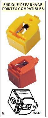

Il y avait un détail que je n'avais pas vu dans l'annonce, il manque le sapphire (juste la pointe) sur la cellule (https://www.pointe-de-lecture.com/boutique/administrer/upload/denon_dp29f_pointe_diamant_conique.jpg
Donc, j'ai la partie plastique (rouge ou jaune sur la photo) mais pas la métallique.
J'ai donc regarder sur le net, on peut en acheter mais c'est la cellule entière (30€) et comme je la possède déjà, je souhaiterais savoir si il y a un moyen que je remplace juste la partie métallique, la tige.
Merci d'avance de vos réponses !
  1. Merci à toi ! (bien trop en retard de ma part ..)
    1. J'ai trouvé ce diamant adaptable sur denon dp29f .ça marche nickel.
      https://electrodeal.fr/diamants/1671-diamant-atn3600-dt55-dn251s-4004533110034.html?search_query=3600&results=5
