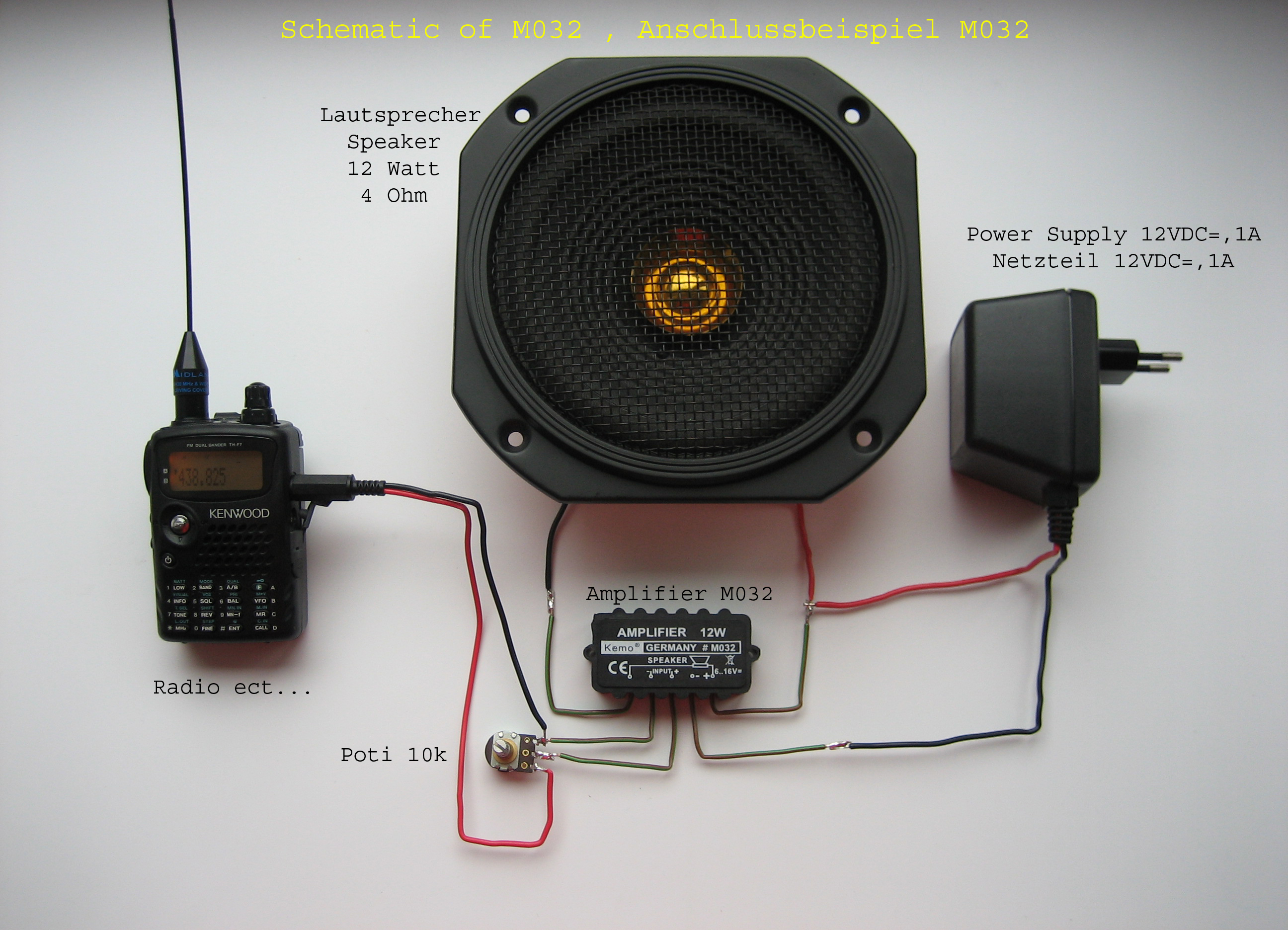

Pour le montage réfère toi a ce schéma:
http://www.kemo-electronic.de/images/ipics/M032/M32_app1.jpg
Accumulateur = module
Appareil numérique = potentiomètre* ou pas = module
Module = paire d'enceintes.
*) Le potentiomètre va permettre de limiter le module pour ne pas que les enceintes sature, suivant la qualité du potard choisi le son sera plus ou moins bon exemple pour un son cristallin:
https://www.audiophonics.fr/fr/composants-electronique-potentiometre-commute/potentiometre-volume-22-positions-resistances-cms-100k-ohm-p-2216.html
Sauf que le préampli phono est un stéréo donc pour une paire de haut-parleur, c'est livrer avec une notice de montage.
