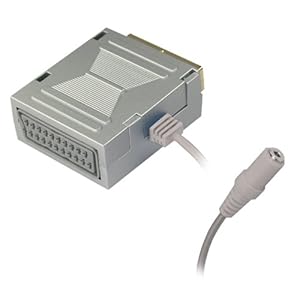

  1. Bonjour,solution simple et economique:http://www.darty.com/nav/achat/hifi_video/home_cinema/adaptateur_video/temium_peritel_gigogne_adapt_rca.html
    ou ici:http://ecx.images-amazon.com/images/I/41ec4Ab4BTL._SL500_AA300_.jpg

      Mais alors si je comprends bien.
      Si j'achète un casque sans fil, je branche l'émeteur dans la fiche JACK seule alors ?
      Est-ce correct ? A + :-)
    2. Correct,et tu desactive hauts parleurs du tv( voir ds menu reglage 'son 'du tv
      c'est une technique employee parles personnes malentendantes dont tv n'a pas de prise casque
