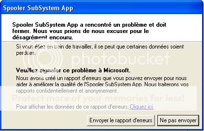

Moi tout marche sur mon ordi principale mais c'est que jessaie de la partagé avec mon portable et quand j'imprime sur mon portable ça fait : Erreure Spouler Envoyer/Ne pas envoyer !?!?
http://i326.photobucket.com/albums/k437/Philo17/Spouler.jpg
PLS HELP :S!!!
