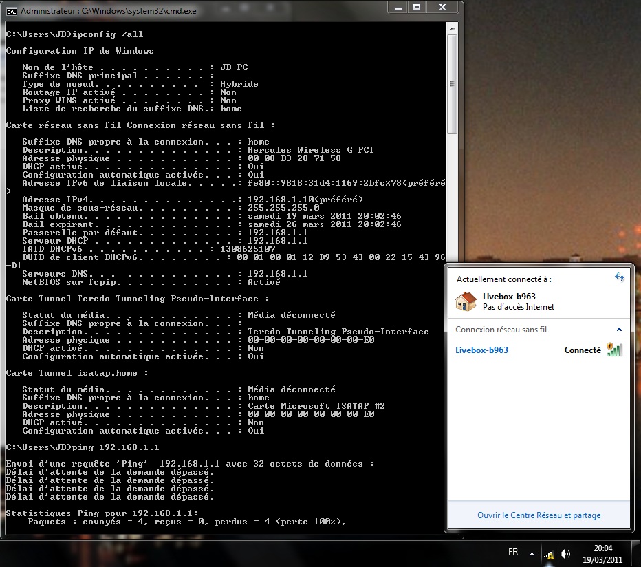

Pour commencer merci pour ta réponse aussi rapide exla :)
Bon j'ai suivi tes conseils mais toujours la même :(
Une ptite copie écran :
http://img52.xooimage.com/files/1/0/7/sans-titre-26c8b92.jpg
Apparemment j'ai bien chopé une adresse IP mais je n'arrive pas à pinger la box (une Sagem au passage), je comprend pas trop?...
Par contre je vois que le routage IP n'est pas activé (?), me rappelle plus trop si c'est important^^
Petite précision, quand je commence à me connecter, après l'identification je n'ai pas le triangle tt de suite en bas à droite, il apparait quand je veux me connecter au net...
et en réfléchissant bien, j'ai ce problème depuis le week end dernier, mais durant la semaine j'ai quand même réussis à me connecter, mais ma connexion était vraiment très instable. Par exemple hier après midi en rentrant du boulot j me suis fait deux parties de starcraft 2 (^^) niquel, et après partage en vrille plus moyen de rien faire jusque maintenant... :( -
Contributeurre
les paramètres sont bons,
